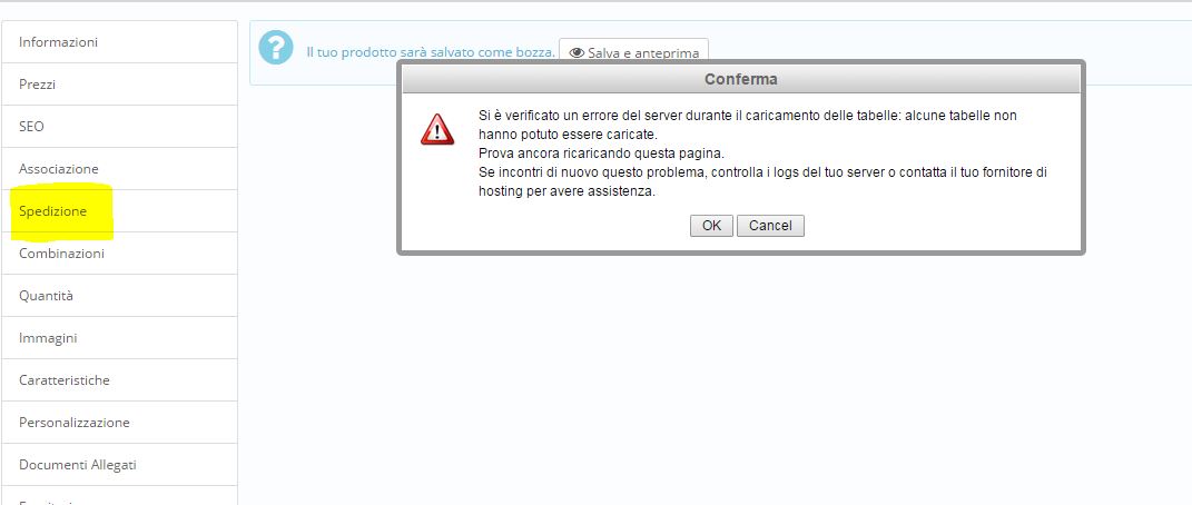

BJng Posted October 8, 2015 Share Posted October 8, 2015 Buongiorno, da oggi, credo, si verifica questo errore: "Si è verificato un errore del server durante il caricamento delle tabelle: alcune tabelle non hanno potuto essere caricate.Prova ancora ricaricando questa pagina.Se incontri di nuovo questo problema, controlla i logs del tuo server o contatta il tuo fornitore di hosting per avere assistenza." quando da B.O, all'interno di un prodotto, clicco su "spedizione". Non fa vedere i corrieri e presenta l'errore. Le tabelle nel db ci sono. Allego print della videata. Grazie a tutti per l'aiuto Stefano 1 Link to comment Share on other sites More sharing options...

BJng Posted October 16, 2015 Author Share Posted October 16, 2015 Ciao Robbie, hai per caso Kaspersky come antivirus? Perché ho scoperto che la causa è che il suddetto antivirus blocca la chiamata alla pagina dei Prodotti/corrieri in quanto identificata come phishing almeno, nel mio caso è così. Da un altro pc funziona tutto correttamente Ciao Link to comment Share on other sites More sharing options...

G4E Posted February 26, 2016 Share Posted February 26, 2016 Buongiorno, da oggi, credo, si verifica questo errore: "Si è verificato un errore del server durante il caricamento delle tabelle: alcune tabelle non hanno potuto essere caricate. Prova ancora ricaricando questa pagina. Se incontri di nuovo questo problema, controlla i logs del tuo server o contatta il tuo fornitore di hosting per avere assistenza." quando da B.O, all'interno di un prodotto, clicco su "spedizione". Non fa vedere i corrieri e presenta l'errore. Le tabelle nel db ci sono. Allego print della videata. Grazie a tutti per l'aiuto Stefano Salve, anche io oggi ho iniziato ad avere il vostro stesso identico problema, siete riusciti a risolverlo? Link to comment Share on other sites More sharing options...
andreacasirry Posted February 26, 2016 Share Posted February 26, 2016 Io ho risolto dal lato back end: Parametri Avanzati -> Prestazioni -> CCC (Combinazione, Compressione e Cache) -> Ottimizzazione Apache=NO Link to comment Share on other sites More sharing options...
G4E Posted February 27, 2016 Share Posted February 27, 2016 Ciao, grazie per rispondere. Io ho già il NO su Ottimizzazione Apache ma ho comunque il problema. Credo che il problema sia dovuto all' antivirus karspersky che se disattivato non mi da più il problema, c'è una soluzione alternativa per evitare che l'antivirus dia questo errore? Link to comment Share on other sites More sharing options...
