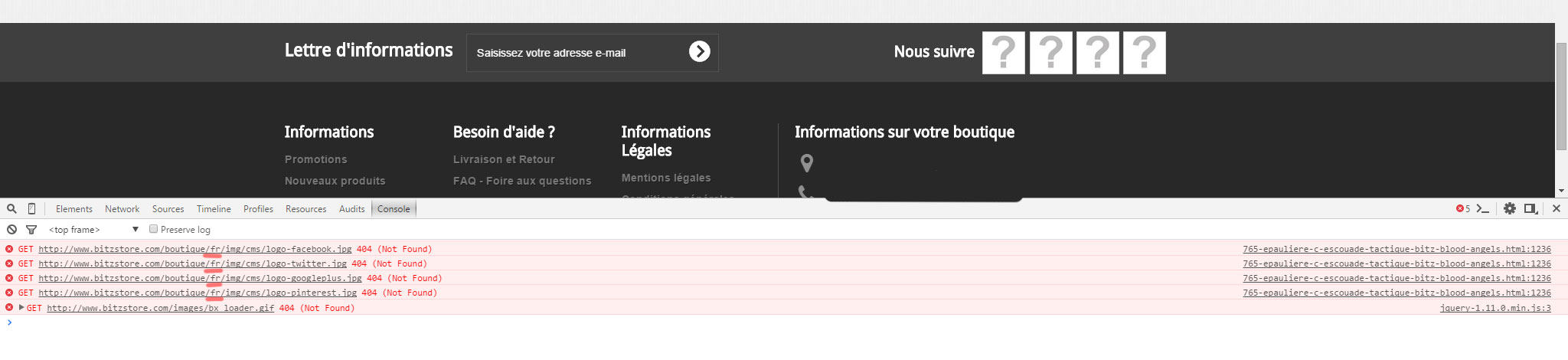

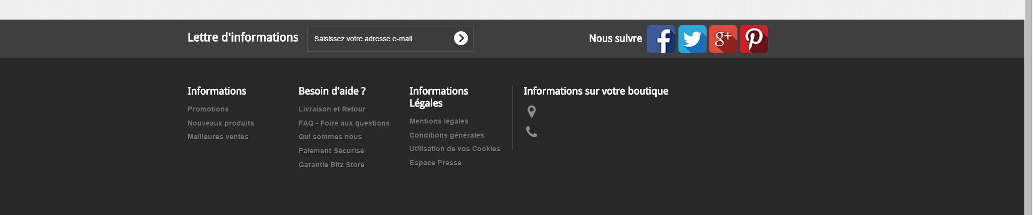

Onices Posted October 5, 2015 Share Posted October 5, 2015 (edited) Bonjour, J'ai positionné des images à l'aide d'un module "HTML box pro" (mais le comportement est identique avec d'autre module comme "Megabloc" ou "ContentBox") Les images que j'ajoute se situe soit sur la barre de gauche, soit sur le footer. Ces dernières s'affichent correctement sur la page d'accueil ou les pages catégories. Comme ceci par exemple, avec les images des réseaux social : Mais une fois arrivé sur les pages CMS ou pages produits, plus rien, les imagse sont remplacés par un jolie point d'interrogation. Comme ceci : En vérifiant le chemin de l'image sur les pages à problème, tout va bien. Je ne comprend pas ou ce situe le problème. edit : Je travail sous PS 1.6 sur le thème par défaut Edited October 5, 2015 by Onices (see edit history) Link to comment Share on other sites More sharing options...

Onices Posted October 5, 2015 Author Share Posted October 5, 2015 Non rien de ce coté, j'ai commencé par vérifier ça. J'obtient des 404 uniquement sur ces images là, cette 404 est du l'ajout du fr et en pour les langues dans l'url de l'image. Link to comment Share on other sites More sharing options...

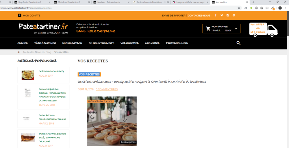

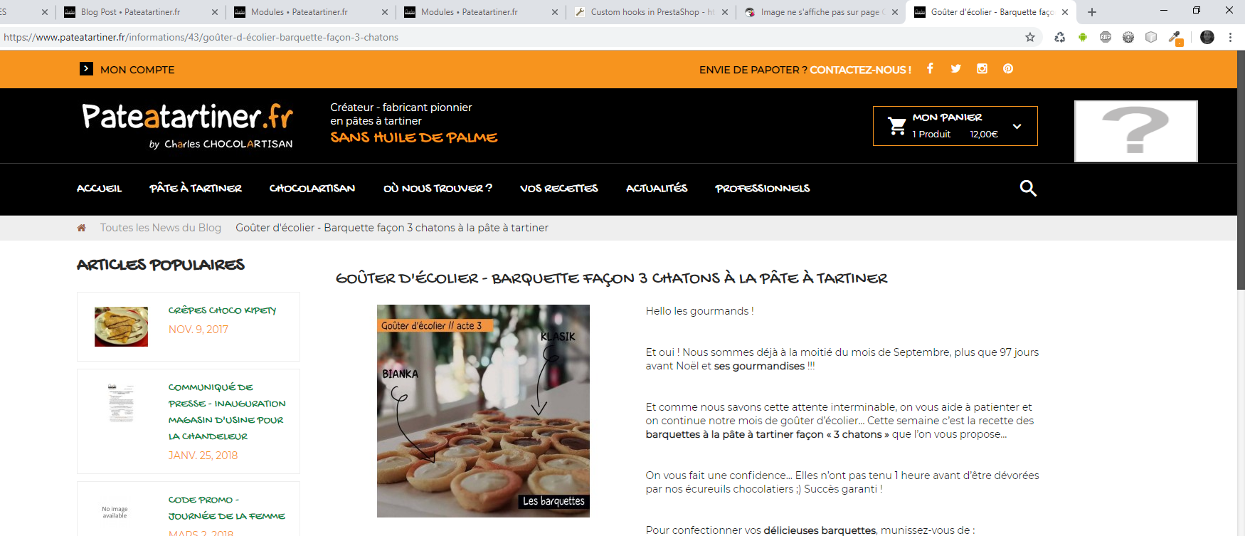

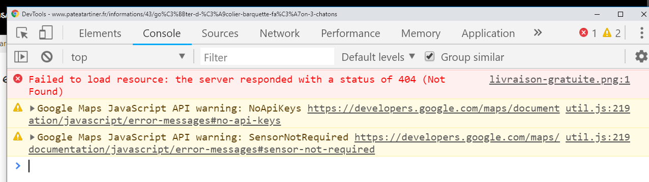

alex42560 Posted September 24, 2018 Share Posted September 24, 2018 Bonjour, J'utilise html box pro. https://www.pateatartiner.fr J'ai le même problème au niveau des images qui ne s'affiches pas sur les pages qui sont dans admin blog catégories! Si j'ouvre un post dans l'onglet: vos recettes et actualités un point d’interrogation apparaît à la place Dans l'inspecteur une erreur 404 sur cette image est précisé Sur toute les autres pages pas de soucis mon icone de camion frais-de-port-gratuit.png s'affiche bien dans le header! J'ai des connaissances en html, css, php, js car j ai suivis une formation de webmaster mais je ne connais pas beaucoup Prestashop. Je ne vois pas par quel moyen je pourrais réparer ça!! Tout est volontairement obscure et cacher sous Presta ou c'est une impression!? Déjà que le Référencement est bousillé a la base volontairement et qu'il n'est pas possible de renseigner un simple alt dans mes images sans payer un module, pourquoi y a t'il une différence entre mes pages pour afficher une simple image? Ils m'ont fait un phénomène de code ^^ C'est un complot lol? Aller merci à vous d'avance Salutations Alex Link to comment Share on other sites More sharing options...
alex42560 Posted September 24, 2018 Share Posted September 24, 2018 J'ai résolu mon problème en activant l'option dans paramètre de html box pro Empêcher la suppression des URL à partir d'images puis en re insérant le lien complet de l'image sois https://......... Si ca peut servir à quelqu’un ...... Link to comment Share on other sites More sharing options...
