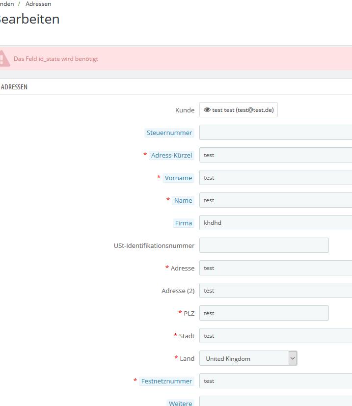

habe folgendes Problem:
Ein Kunde hat bemängelt das er seine Adresse nicht anlegene kann.
Wenn man eine neue Adresse für United Kingdom anlegen möchte, erscheint die Meldung "Das Feld id_state wird benötigt"

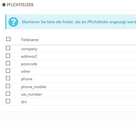

In den Ländereinstellungen habe ich bereits eingestellt das die Bundesländer für UK nicht vorhanden sind. Des Weiteren steht auch unter Pflichtfelder kein "id_state" dabei.
Das Problem tritt nur bei Adresse auf die für UK angelegt werden.
Ich hab im Forum und im Bugtracker bereits geschaut, dass soll sogar ein Feature sein welches man über die Pflichtfelder deaktivieren kann, klappt aber nicht da es dieses Pflichtfeld als Einstellungsmöglichkeit in der Liste nicht gibt.

Den Fehler kann ich für PrestaShop 1.6.1 nicht nachvollziehen, habe allerdings auch als Testversion 1.6.1.2RC3 eingesetzt.
@kulli
zuerst würde ich mal die numerischen felder mit numerischen Nummern füllen
und nicht überall test reinschreiben
Da hättest du aber bei GB Probleme, da die PLZ kein rein numerisches Feld ist. Es gibt sogar mehrere Varianten:
    LN NLL
    LNN NLL
    LNL NLL
    LLN NLL
    LLNN NLL
    LLNL NLL
    LLLL NLL
(L = Buchstabe, N = Ziffer)
PrestaShop lässt aber nur eine abprüfbare PLZ-Matrix zu. Daher darf man, wie das No0ki auch getan hat, keine Matrix hinterlegen.
Es liegt also nicht daran.
Ich vermute ein hartnäckiges Cache-Problem des Browsers - oder die Kunden vergessen, das standardmäßig aktivierte Land Vereinigte Staaten (mit States!) im Dropdown-Feld zugunsten von Vereinigtes Königreich (ohne States) abzuwählen. Kann man leicht übersehen!
Aber selbst dann würde nicht die fehlende id_state bemängelt!
Über welche PrestaShop-Version und welches Template reden wir denn hier eigentlich?

Ich habe selbst versucht im Backend einen neuen User anzulegen, gleiches gilt fürs Frontend.
Die Fehlermeldung wird immer ausgeworfen. Und ja, auch mehrfach explizip darauf geachtet das richtige Land ausgewählt zu haben.
Wir reden von Version 1.6.1.1 (starte soeben das Update auf 1.6.1.2
Es handelt sich um das Standard-Template (default-bootstrap 1.0)
//EDIT: Nach Update und erneutem löschen von United Kingdom + erneutem hinzufügen, gleicher Fehler.
Cach gelöscht, 2 Browser genutzt
