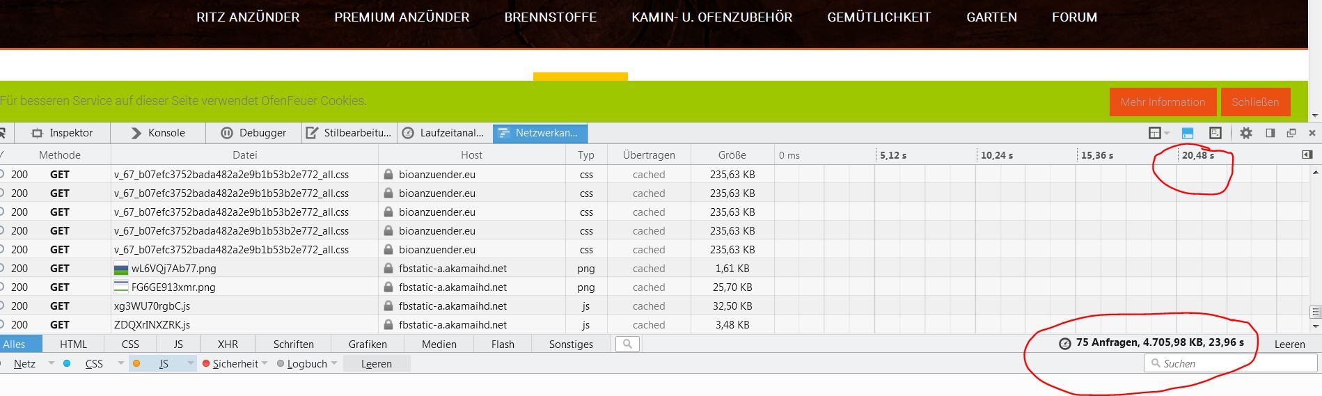

Aber mal zur besten Wahl, dein Shop hat auch eine gewaltige Lädezeit >10 Sekunden zum Browser hin.... Bist wohl auch noch auf der Suche.... :)

Messvorgang: Shop URL bei Google gesucht und dort angeklickt, kann locker langsam bis 10 Zählen bis sich was ändert.
