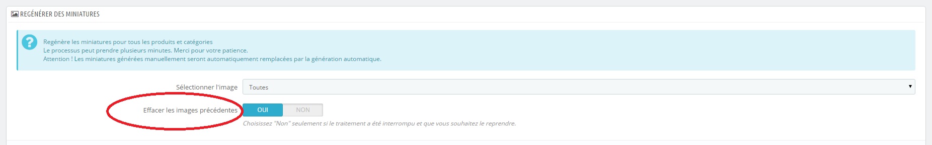

Mediacom87 Posted September 16, 2015 Share Posted September 16, 2015 Donc fait un nouvelle génération de vos miniatures. Link to comment Share on other sites More sharing options...
ventesites Posted September 16, 2015 Author Share Posted September 16, 2015 j'ai déjà tout regénéré plusieurs fois ca ne change rien, les photos watermark sont créées alors que je n'ai jamais installé et utilisé ce module... Link to comment Share on other sites More sharing options...
