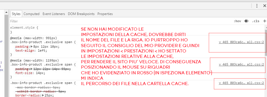

fantasy86 Posted July 21, 2016 Share Posted July 21, 2016 (edited) Ciao io non ho rinunciato, ma ho capito il perché non riesco a visualizzare il file da modificare: SE NON HAI MODIFICATO LEIMPOSTAZIONI DELLA CACHE, DOVREBBE DIRTIIL NOME DEL FILE E LA RIGA. IO PURTROPPO HOSEGUITO IL CONSIGLIO DEL MIO PROVIDER E QUINDIIN IMPOSTAZIONI > PRESTAZIONI > HO SETTATOLE IMPOSTAZIONI RELATIVE ALLA CACHE,PER RENDERE IL SITO PIU’ VELOCE. DI CONSEGUENZAPOSIZIONANDO IL MOUSE SU RIQUADRICHE HO EVIDENZIATO IN ROSSO (IN ISPEZIONA ELEMENTO )MI INDICAIL PERCORSO DEI FILE NELLA CARTELLA CACHE. Prova a posizionarti con il mouse su quelle righe e vedi se ti da il percorso esatto, al contrario se ti compare il percorso del file nella cartella CACHE, vuol dire che dovrai andare ad occhio o reimpostare le impostazioni della cache. Edited July 21, 2016 by fantasy86 (see edit history) Link to comment Share on other sites More sharing options...
