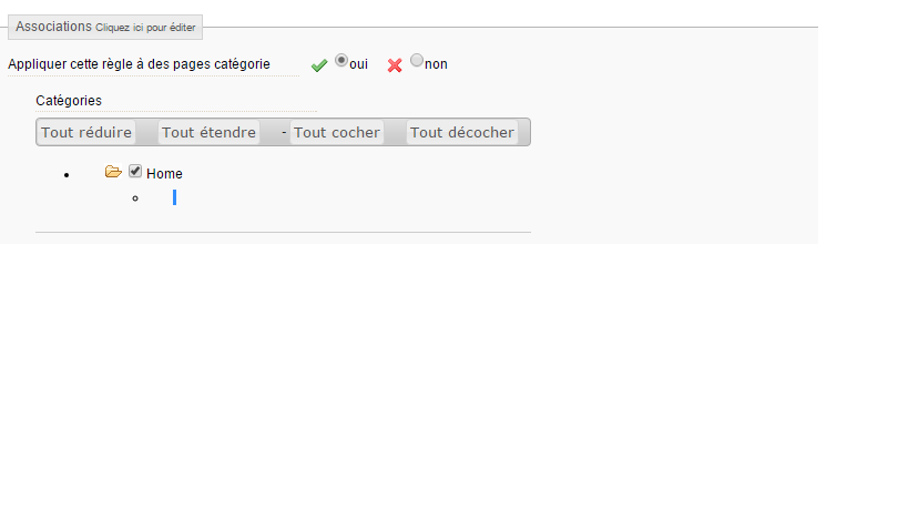

guigui112 Posted September 11, 2015 Share Posted September 11, 2015 (edited) Bonjour à tous, Je viens de m'acheter le module Advanced Background Changer aujourd'hui, je comptais l'utiliser car il répond exactement à mes besoins car je souhaite créer un fond d'écran différent pour chaque catégorie de premier niveau pour mes produits car ces produits sont destinés à toucher des publics différents (homme ou femme). Mais je ne peux pas créer de règle pour appliquer un fond d'écran car je rencontre les deux bugs suivants avec le module Advanced Background Changer : 1/ La liste des catégories ne fonctionne pas, je ne peux pas choisir de catégorie ( voir la pièce jointe ci-dessous ) alors que j'ai déjà de nombreuses catégories disponibles sur ma boutique (voir ma boutique ici) 2/ Je ne peux pas uploader d'images, l'upload d'images ne fonctionne pas sur ce module, alors qu'il marche pour mes autres modules et qu'il fonctionne sur la démo back-office du module avec la version 1.6.1.0 (demo du module ici) J'ai contacté le développeur mais avant de demander le remboursement je voudrais savoir si d'autres ont le même problème, ou pas, et s'il est possible de le résoudre car je n'ai pas trouvé d'autres modules qui ont de telles possibilités pour la gestion de fond d'écran. Merci d'avance Impression d'écran du bug sur la liste des catégories : Edited September 11, 2015 by guigui112 (see edit history) Link to comment Share on other sites More sharing options...
J. Danse Posted September 12, 2015 Share Posted September 12, 2015 Bonjour, Le problème est connu en interne et est "officialisé" par PrestaShop lui-même: il survient lorsque le module "1Click ERP" d'illicopresta est installé sur la boutique ; ce qui est majoritairement le cas étant désormais un module partenaire natif. La correction a par ailleurs été réalisée par Presta-Module, l'éditeur des modules cités. Cette correction sera bientôt adaptée au module actuel et une mise à jour devrait bientôt sortir. Vous pouvez donc, pour le moment, désinstaller ce module (d'autant plus si vous ne l'utilisez pas). Pour information et précision, c'est donc bien ce module qui fait en sorte que les autres modules peuvent avoir un soucis d’exécution. Nuls doutes, par ailleurs, que l'éditeur du module vous a d'ailleurs surement déjà répondu ceci sur votre fil de discussion SAV, ;-) Link to comment Share on other sites More sharing options...
guigui112 Posted September 12, 2015 Author Share Posted September 12, 2015 Bonjour J.Danse, Et merci pour votre réponse et cette précision au sujet du module 1clickErp, l'éditeur m'a en effet répondu la même chose. Seul bémol : je n'ai pas du tout installé ce module.... Donc le bug d'affichage et d'upload du module Advanced Background vient d'autre chose. Je vais voir si l'éditeur me propose une autre solution, auquel cas je vous en ferai part à la suite de ce thread. Merci Link to comment Share on other sites More sharing options...

guigui112 Posted September 14, 2015 Author Share Posted September 14, 2015 (edited) Bonjour, Le développeur est intervenu, et c'est en fait le module "sampledatainstall" fourni par ThemeForest qui posait problème! Donc la solution consiste tout simplement à supprimer ce module d'insertion de données d'exemples qui ne sert plus lorsque le site est production. Problème résolu, merci à tous! Edited September 14, 2015 by guigui112 (see edit history) 2 Link to comment Share on other sites More sharing options...
