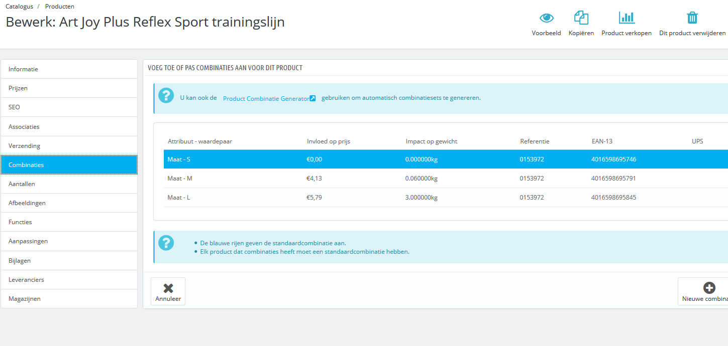

Alleen als een product combinaties heeft, dus als er verschillende maten van hetzelfde product zijn waarbij de kleine maten als briefpost kunnen en de grote maten als pakket verzonden moeten worden, dan gaat het fout.
Binnen het tabblad combinaties van een product kan je aangeven dat een bepaalde maat duurder of goedkoper is dan de basisprijs en ook kan je daar aangeven of het gewicht hoger of lager moet worden aangepast.
Ik heb het vermoeden dat die gewichtsaanpassingen niet meegenomen worden.
Zo verkoop ik o.a. hondenriemen. Deze riem in maat Small kan prima per briefpost, maar diezelfde halsband in maat L moet als pakket.
In het tabblad verzending heb ik een laag gewicht staan, de kleinste riem is slechts 60 gram.
Binnen het tabblad combinaties geef ik voor de grote maten op dat het gewicht verhoogt moet worden met 3 kg.
Hierdoor zou het een pakket moeten worden.
Maar als ik die grote riem in mijn winkelwagentje leg krijg ik de briefpost verzendkosten zoals die ook gelden voor de kleine maat.
Ik heb een printscreen van de opties toegevoegd.
Hoop dat het zo duidelijk is?
