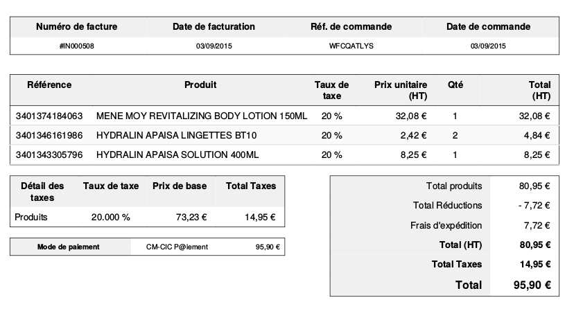

pharmaturbo Posted September 6, 2015 Share Posted September 6, 2015 Bonjour, je suis passé récemment sur la version 1.6.1.1. Il y a 3 jours une cliente a acheté 3 produits sur le site. La somme des 3 produits facturée est fausse. C'est la première fois que nous avons ce problème. Prestashop a fait le calcul suivant : 32,08 + (2*4,84) + 8,25 = 80,95 ! En pièce jointe, un extrait de la facture générée par Prestashop. Est-ce que quelqu'un pourrait me dire si il a déjà vu un problème similaire ? Merci. Philippe Link to comment Share on other sites More sharing options...

Atch Posted September 7, 2015 Share Posted September 7, 2015 (edited) Salut, Il ne faut pas prendre l'option "arrondi à 50€ près ..." dans votre admin , ça peut générer une erreur de facturation PS : votre cliente a payé combien ? V++ Atch Edited September 7, 2015 by Atch (see edit history) 1 Link to comment Share on other sites More sharing options...
pharmaturbo Posted September 7, 2015 Author Share Posted September 7, 2015 Ma cliente à payé 35 euros de trop. Aujourd hui 2 ème problème identique 55 euros payés et une facture sans produit. La commande est sans produit également... Ça ressemble à un bug. Est ce que je suis le seul ? Link to comment Share on other sites More sharing options...

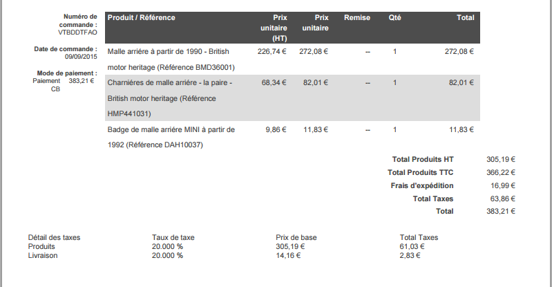

L E O Posted September 9, 2015 Share Posted September 9, 2015 (edited) Bonjour, je rebondis sur ce sujet, je rencontre les mêmes problèmes que pharmaturbo depuis le passage sur PS 1.6.1.1 des commandes vides mais réglées par les clients des factures dont les montants calculés sont faux comme dans celle ci-joint qui date d'aujourd'huiSi on fait la somme des montants HT des produits on trouve 304.94 et PS trouve 305.19 C'est le même constat pour toutes les factures. J'en déduit que PS est NUL en calcul (addition = niveau CP) et que cela coute cher aux cybervendeurs puisqu'une facture erronnée est soumise à une amende. Quelle solution propose PS pour remédier très rapidement à ce grave problème qui concerne tous ses utilisateurs ? Edited September 9, 2015 by L E O (see edit history) Link to comment Share on other sites More sharing options...

pharmaturbo Posted September 10, 2015 Author Share Posted September 10, 2015 Plus d'info sur le bug. En fait la somme totale de la facture est juste. Le client s'attendait à recevoir 5 produit et non 3. Celà veut dire que 2 produits n'apparaissent pas sur la facture mais sont bien comptabilisés dans le total ! Le bug n'est pas systématique. J'ai eu plusieurs factures juste depuis ces deux incidents. Link to comment Share on other sites More sharing options...
pharmaturbo Posted September 10, 2015 Author Share Posted September 10, 2015 Bonsoir, ca y est, je reproduis le bug sur mon environnement de test systématiquement. C'est très facile. Je remplis 3 produits dans mon panier. Je supprime le produit du milieu. Je choisis le module de paiement par chèque et je prends une erreur 500 Serveur error ! Si je vais au niveau back office je vois la commande, j'accèpte le paiement et je me retrouve avec une facture où il manque des produits... La somme parait donc fausse. Bon, en production, je n'ai pas le paiment par chèque mais j'imagine que c'est pareil avec le module CB sauf que l'acceptation du paiement est faite automatiquement. Est-ce que quelqu'un peut tester ça sur son site en 1.6.1.1 ? En tout cas ça explique le côté non systématique. si le client ne supprime pas de produit de son panier, il n'a pas le bug. Tout marche bien. Merci. Philippe Link to comment Share on other sites More sharing options...
