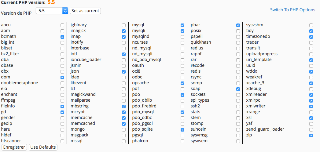

nazdupresta Posted December 28, 2015 Share Posted December 28, 2015 (edited) Bonjour a tous je viens lancer un gros HELP ME ! lol cela fait 3 jours que je m'arrache les cheveux sur la vitesse de mon presta qui met entre 7 et 19 sec de chargement !! c'est une horreur j'ai comparer avec pagespeed, yflow, gtmetrix ... toujours la meme catasptrophe j'ai installer SmushIt , ca ne change rien non plus malgré une soit disant compresion pagespeed me dit que gzip n'est pas installé , j'ai verifié le htaccess c'est activé a vrai dire je ne sait plus ou regarder juste que j'ai remarqué qu'en desactivant le cache prestashop j'ai gagné de la vitesse ... bizarre j'ai lu bcp de post mais il y en a que je ne comprend pas (compilation, sprite ...) ma config serveur : mon lien de site http://mafete.fr merci a ceux qui voudrons bien m'aider !! Edited December 28, 2015 by nazdupresta (see edit history) Link to comment Share on other sites More sharing options...

nazdupresta Posted December 28, 2015 Share Posted December 28, 2015 http://tools.pingdom.com/fpt/#!/bsRZdR/http://mafete.fr/ dans les 3 secondes, ça peut encore aller (par rapport à ce que vous annoncez) mais des images à plus de 600ko (http://mafete.fr/modules/homeslider/images/0081576bf54c8f33ee6daf601db9b9bb3ad0a099_header-cot.png) c'est beaucoup trop surtout quand on voit l'image que c'est. Bonjour coeos ! tout d'abord merci beaucoup de repondre je viens d'activer le cache apc sur le servbeur , j'ai l impression que ca ameliore ya t il une solution en 'traitement de lot' pour optimiser toutes mes images d'un coup ? pour celle que tu cite , je vais la dégager , c'est plus simple !! encore merci ! coeos.pro Link to comment Share on other sites More sharing options...

doekia Posted December 29, 2015 Share Posted December 29, 2015 Compresser les images ne va rien faire gagner réellement en terme de vitesse du site. Les bon outils de cache sont sur un dédié très simple ... aucun cache autre que celui de smarty... l'operating system est bien plus efficace que toutes les miasmes. Optimisez le MySQL, ajustez les sticky bits éventuellement, un ram disk éventuel pour le répertoire cache... Vos pages doivent avoir un TTFB aux alentours de 700ms. Il est techniquement impossible de descendre en deçà de 300ms et de pouvoir absorber un audience raisonnable - tout ce qui prétend le contraire confond les objectifs. Oui les "caches" améliorent quand on a 3 produits et 1 visite par heure mais c'est - je l'espère - pas un objectif. Un shop sain reçoit plus de 50% de son trafic physique (connexion/s sur le web serveur), il doit donc être à même de tenir 5 connexion simultanées (socket serveur) sans refléter d'impact coté perf ... Si vous dépassez la seconde en TTFB (hors latence réseau), auditez vos modules et leurs hooks actif en front, surtout les modules faisant des appels aux services externes (tous ceux qui contiennent des curl, fsockopen, ...), nombres d'entre eux sont codés à l'arrache. Testez vos TTFB, connecté en tant que client et déconnecté. Une différence importante est presque toujours le reflet d'un appel externé codé à l'arrache. Link to comment Share on other sites More sharing options...
nazdupresta Posted December 29, 2015 Share Posted December 29, 2015 Compresser les images ne va rien faire gagner réellement en terme de vitesse du site. Les bon outils de cache sont sur un dédié très simple ... aucun cache autre que celui de smarty... l'operating system est bien plus efficace que toutes les miasmes. Optimisez le MySQL, ajustez les sticky bits éventuellement, un ram disk éventuel pour le répertoire cache... Vos pages doivent avoir un TTFB aux alentours de 700ms. Il est techniquement impossible de descendre en deçà de 300ms et de pouvoir absorber un audience raisonnable - tout ce qui prétend le contraire confond les objectifs. Oui les "caches" améliorent quand on a 3 produits et 1 visite par heure mais c'est - je l'espère - pas un objectif. Un shop sain reçoit plus de 50% de son trafic physique (connexion/s sur le web serveur), il doit donc être à même de tenir 5 connexion simultanées (socket serveur) sans refléter d'impact coté perf ... Si vous dépassez la seconde en TTFB (hors latence réseau), auditez vos modules et leurs hooks actif en front, surtout les modules faisant des appels aux services externes (tous ceux qui contiennent des curl, fsockopen, ...), nombres d'entre eux sont codés à l'arrache. Testez vos TTFB, connecté en tant que client et déconnecté. Une différence importante est presque toujours le reflet d'un appel externé codé à l'arrache. Bonjour doekia et merci ! a vrai dire , mon cerveau doit etre aussi long que mon site internet dans ce cas j'ai compris la deuxieme partie de ton message , effectivemment en supprimant certains caches j'ai gagné quelques secondes ! par contre pour l'histoire des sticky bit et TTFB , j'ai pas tout compris a ce que je devais faire :/ Link to comment Share on other sites More sharing options...
doekia Posted December 29, 2015 Share Posted December 29, 2015 ausculter tes modules ... le sticky bit c'est plus pour aider le système à décider ce qu'il doit prioriser dans les caches système. Actuellement avec les temps de réponse que tu donnes ton problème est (j'en suis convaincu à 90%) lié à des modules Link to comment Share on other sites More sharing options...
