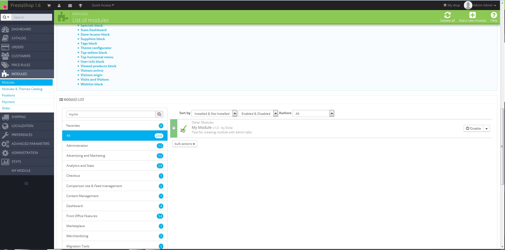

Re-bonjour !
Alors je viens de tester de dezipper le fichier mymodule.zip que vous m'avez envoyé, je l'ai installé sur presta shop
mais le problème c'est que sur le site il ne s'affiche pas
Je pense donc que le problème viens surtout de moi qui dois faire une mauvaise manip, mais laquelle :/
Ce que j'ai fais :
1) DDL mymodule.zip
2) Dezippé dans EasyPHP-DevServer-14.1VC9\modules\prestashop\modules\mymodule
3) Lancer EasyPhP
4) Aller sur le backoffice de prestashop
5) Modules>module.
6) My Module > installer.
7) My Shop.
(j'avais voulus greffer le module sur la colonne de gauche avant de m'apercevoir que c'étais déjà fais)
Cordialement,
