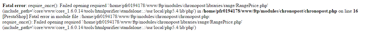

Salut à tous, j'explique rapidement : j'ai un problème, c'est la deuxième fois que cela m'arrive mais la première fois j'avais ouvert un ticket support mais le support étant extrêmement onéreux j'essaye de régler mes bugs et problèmes avec le forum... Voici le problème :
Je fais les mises à jour de mes modules et puis tout à coup, je ne peux ni accéder à la page "modules" de mon back office (voir photos), ni lancer une recherche grâce à la barre de recherches de mon back office. Cela fait deux fois que ca se produit et c'est très handicapant. Aide svp ?

Pour commencer, renommez le dossier chronopost dans /modules en FTP. Cela devrait résoudre votre problème d'affichage.
Non de non ! Ca marche ! GG mec ! :D
Une petite explication stp ? (je déteste faire des trucs sans comprendre)
Dois-je laisser le dossier renommé ?
Les droits d'accès sont ils ok pour le module et particulièrement le fichier cité dans l'erreur ?
utilisez vous réellement le module chronopost et si non alors renommez le répertoire pour qu'il ne soit plus chargé et donc ne provoque plus l'erreur.

Pas actuellement je venais de l'installer lorsque l'erreur est apparue
