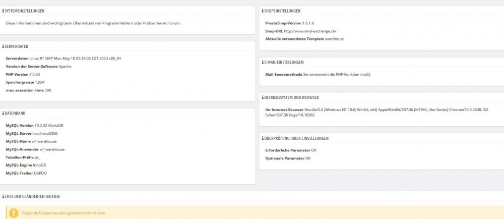

Hallo - dieses Thema ist zwar schon lang her - aber diese Probleme bestehen auch bei anderen Usern.
Betreibe den Shop schon seit 3 Jahren.
Ich habe PS-Version 1.6.1.6. installiert - Theme Warehouse.
Ich hatte die Woche einen Spam angriff. 100 derte von Einträgen in mein Postfach vom Shop.
…. und jetzt gehen keine Mails mehr raus - auch das Testmail geht nicht. Ich benutzt die Default Einstellung des PHP-Mails. Ich habe auch, wie im Forum geraten meine PHP aufgemotzt auf die 7.2 V. - PS hat das nicht vertragen (Fatal Error) - habe dann sofort wieder zurück buchstabiert. (siehe unten)
Habe hier mal die Konfiguration rausgelassen:
Kann mir jemand helfen?  🖐️ 😮
Besten Dank - Wolfgang
Frag mal deine Webhoster ob die dich gesperrt haben - bei tausenden Spammails von deinem Server ist das wahrscheinlich

Generell, wenn du dich an einen uralten Post anhängst steigt die Bereitschaft, sich mit deiner Frage zu befassen nicht gerade.
Generell ist nichts dagegen einzuwenden, daß du bei deiner Prestashop-Version bleibst, viele hier raten weiterhin von einem Wechsel auf 1.7.x ab.
Möglicherweise gab es eine zeitlich begrenzte Sperre seitens deines Providers beim Versand oder auch beim Empfang.
