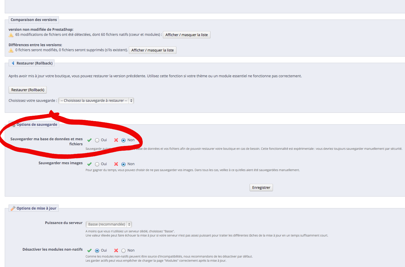

J'avais systématiquement des erreurs avec mes mises à jour. Blocage au bout d'un certain temps au moment de la sauvegarde. J'ai désactivé la sauvegarde lors de la mise à jour, après avoir bien entendu sauvegardé BD et fichiers (mon hébergeur propose en plus d'office un backup 24 h réalisé en 10 mn env.)
La mise à jour prends ensuite quelques minutes et tout va bien.
