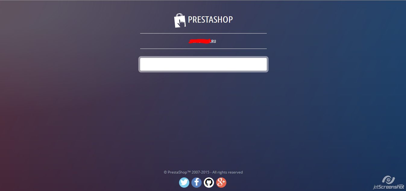

2. С других компов или с телефона ввожу логин и пароль, и как на скриншоте, надо обновлять и снова просит логин и пароль и снова такая ерунда

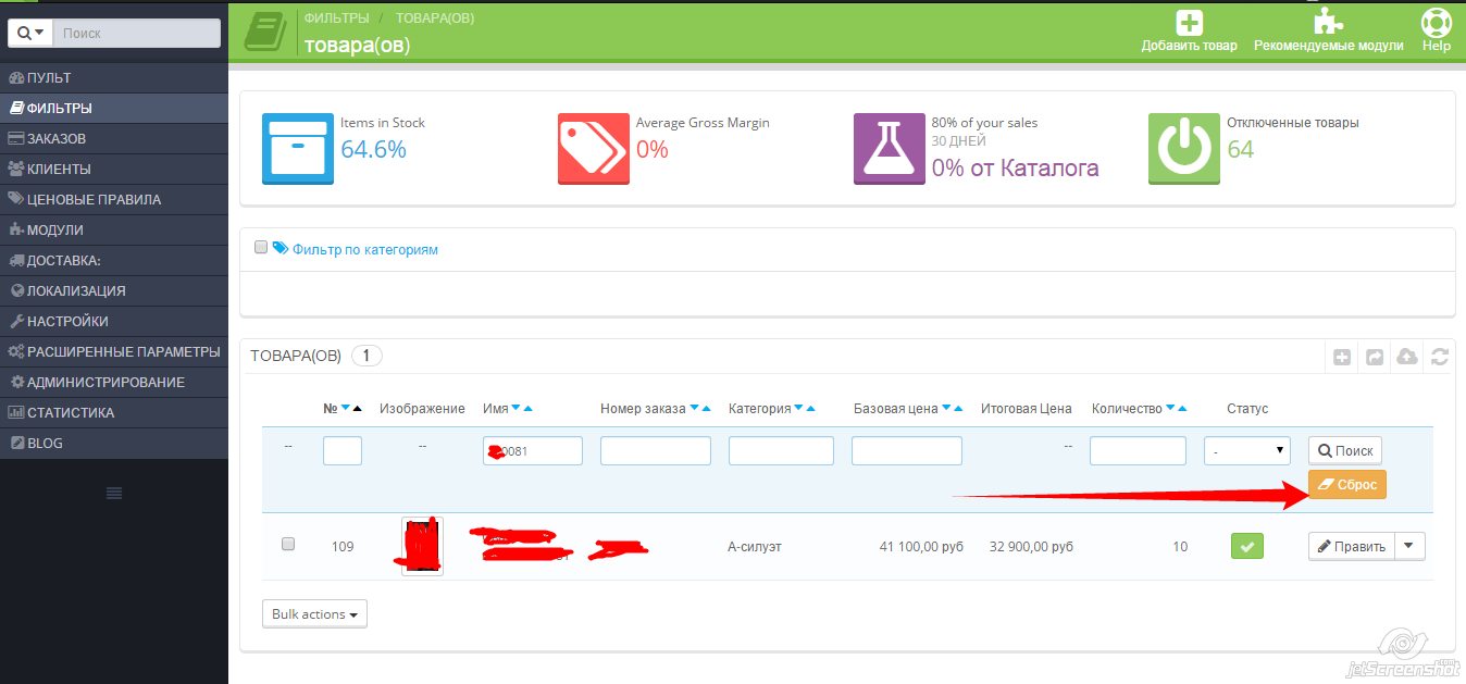

3. В админке при попытке посмотреть товар или редактировать, в фильтре один товар (который был выбран до переноса на старом хостинге) и не возможно посмотреть другие, нажимаю кнопку сбросить и обновляется и так и остается
