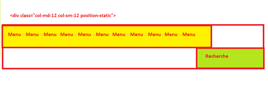

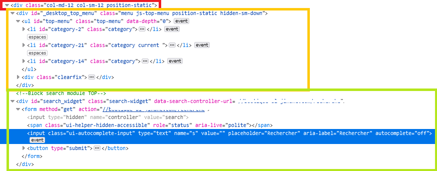

Steph13 Posted July 8, 2021 Share Posted July 8, 2021 (edited) Oui je l'avais compris au fil de mes lectures. Pour détailler un peu plus ce que je souhaite faire : Mon {hook h='displayTop'} dans le template est dans cette div : <div class="col-md-12 col-sm-12 position-static"> <div class="col-md-12 col-sm-12 position-static"> {hook h='displayTop'} <div class="clearfix"></div> </div> Or, le {hook h='displayTop'} sur mon site (via Apparences => Positions) est composé de - Menu principal - v2.1.1 (Ajoute un menu horizontal en haut de votre site e-commerce) - Barre de recherche - v2.0.1 (Ajoute un bloc avec un champ de recherche rapide) Donc en faisant F12 le code HTML rendu est, si je ne me trompe pas (voir image jointe) : En rouge c'est bien ce qui apparait dans le .tpl : "col-md-12 col-sm-12 position-static" En Jaune c'est bien mon module menu principal En Vert c'est bien mon module bloc de recherche Vu le code du .tpl, ces 2 modules s'affichent dans la COL 12, ils se partagent donc et espace. Quand mon menu comporte trop de catégories, la barre search passe à la ligne tout seul... J'aurais aimé donc les placer sur 2 col ayant chacune sa largeur (peut-être genre COL 9 pour le menu et COL 3 pour la recherche) afin que ce soit les catégories du menu qui aillent à la ligne sans déranger ma barre de recherche. Quel fichier dois-je donc toucher pour faire cette manip ? Merci Edited July 8, 2021 by Steph13 (see edit history) Link to comment Share on other sites More sharing options...

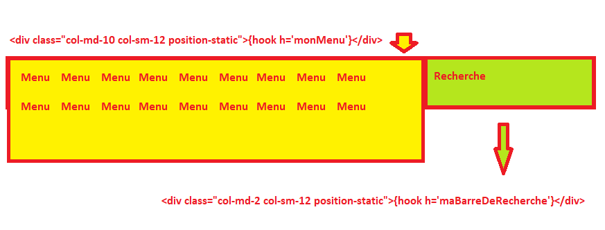

Baba deCode Posted July 9, 2021 Share Posted July 9, 2021 Salut, pour régler ton pb il faut que dans le fichier d'installation du module tu declares ton propre hook, tu pourras ainsi l'injecter dans ton tpl via {hook h='tonHook'} cdt Link to comment Share on other sites More sharing options...

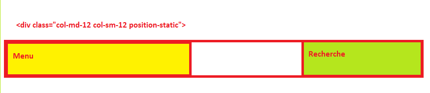

Steph13 Posted July 11, 2021 Share Posted July 11, 2021 J'ai développé ce que je voulais faire au dessus avec des captures d'écrans, je ne sais pas si c'est suffisant ? Je vais essayer de mieux expliquer : Sur mon site j'ai le logo que j'ai centré (dans une COL 12) En dessous j'ai encore une COL 12 qui comprends mon hook DisplayTop, qui lui même comprends 2 modules : - Menu principal - v2.1.1 (Ajoute un menu horizontal en haut de votre site e-commerce) - Barre de recherche - v2.0.1 (Ajoute un bloc avec un champ de recherche rapide) {block name='header_top'} <div class="header-top"> <div class="container"> <div class="row"> <div class="col-md-12 hidden-sm-down" id="_desktop_logo"> {if $page.page_name == 'index'} <h1> <a href="{$urls.base_url}"> <img class="logo img-responsive" src="{$shop.logo}" alt="{$shop.name}"> </a> </h1> {else} <a href="{$urls.base_url}"> <img class="logo img-responsive" src="{$shop.logo}" alt="{$shop.name}"> </a> {/if} </div> <div class="col-md-12 col-sm-12 position-static"> {hook h='displayTop'} <div class="clearfix"></div> </div> </div> Quand je n'ai que 2 ou 3 catégories menus à afficher, j'ai bien mon menu qui est à gauche et ma barre de recherche à droite (sur la même ligne, COL 12) : Mais dès que je greffe des catégories ou des pages au menu, j'ai ma barre de recherche qui passe à la ligne : Du coup c'est pas très esthétique. J'aurais aimé que ce soient mes catégories qui passent à la ligne, laissant ma barre de recherche à sa place. Le problème avec {hook h='displayTop'} c'est qu'il englobe lui même les 2 modules dans une <div class="col-md-12 col-sm-12 position-static"> J'aimerais donc séparer et faire un truc du genre : <div class="col-md-10 col-sm-12 position-static">{hook h='monMenu'}</div> <div class="col-md-2 col-sm-12 position-static">{hook h='maBarreDeRecherche'}</div> Séparer mes 2 modules afin qu'ils ne soient pas groupés dans le COL 12 mais dissociés chacun dans son COL (9 ou 10 pour mon menu et 2 ou 3 pour ma barre de recherche) : Link to comment Share on other sites More sharing options...
Steph13 Posted July 11, 2021 Share Posted July 11, 2021 A moins que ce soit possible avec un bidouille plus simple : via l'outil dev (F12) j'ai essayé d'attribuer un width:200px à l'élément (id="_desktop_top_menu") qui comporte mes catégories/menu et ils passent seuls à la ligne, comme je le souhaite sans faire bouger ma barre de recherche. J'ai essayé avec un width en % c'est le même résultat. En adaptant ensuite cette valeur (px ou %) avec des médias queries en fonction de la taille de l'appareil... Surement plus simple et plus safe pour une ptite bidouilleuse du dimanche comme moi... Link to comment Share on other sites More sharing options...
