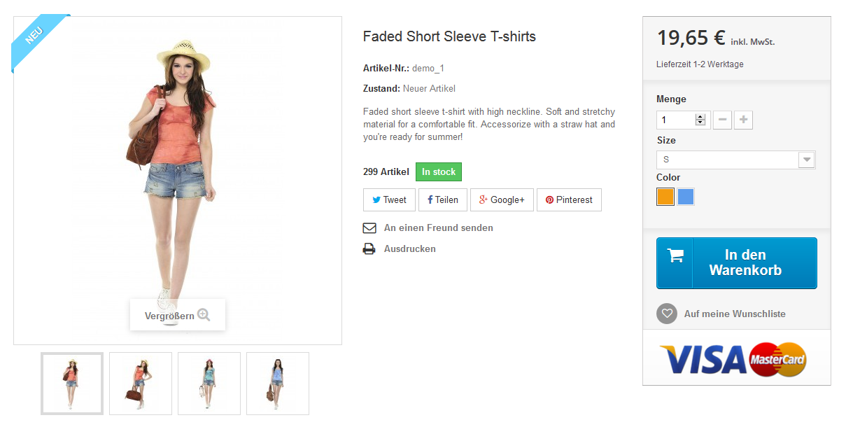

Ich habe Prestashop 1.6.1.0 neu installiert und sonst noch nichts verändert. Der Shop enthält also noch die Demo Artikel usw.
Danach in den Modulen das Modul "Europäische Rechtssicherheit v1.4.0" aktiviert.

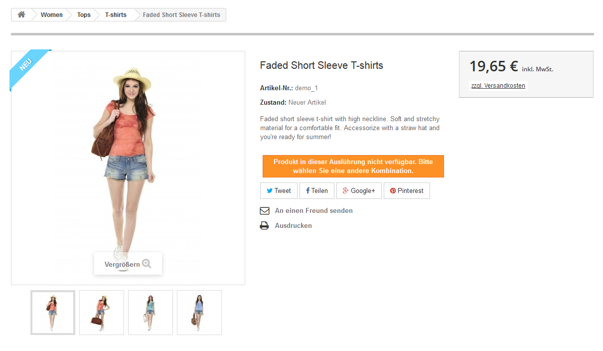

Sobald ich in den Einstellungen des Modules den Schieberegler unter dem Punkt "Anzeige Versandkosten" auf JA stelle,
verschwinden alle Demo Artikel - bis auf einen! Ausserdem verschwindet auf der Startseite alles unterhalb dieses einen
Artikels. Die Startseite hat demnach nur noch ca. 50% des Inhaltes.
In den Details des letzten verbliebenen Artikels wird dieser jetzt auch als offensichtlich als ausverkauft angezeigt.
Es fehlen auch die Links zu "In den Warenkorb usw."
Zur besseren Veranschaulichung lade ich mal 2 Screenshots hoch
Habe ich etwas vergessen einzustellen oder woher kommt dieses Verhalten?

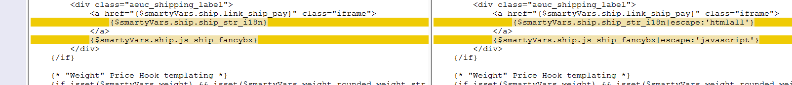

Aber vielleicht hat kulli ja recht und im August kommt in Paris keiner in die Puschen. Deshalb habe ich hier schon mal versucht, den Fehler zu beheben: https://github.com/Nobodaddy/advancedeucompliance/commit/b13e815943252d5b2a691283646511ac08fd17dc
Mit der advancedeucompliance.php 1.4.0 funktioniert es bei mir nun.

Den Fehler kann ich leider nicht nachvollziehen, kulli. Kann es sein, dass du bestimmte CMS-Dateien nicht hinterlegt hast in AdvancedEUCompliance? Das würde nämlich die Fehlermeldung in Bezug auf das Array in Zeile 1552 erklären. Denn hier werden die mit den Emails verschickten CMS-Seiten gesammelt.
Im übrigen musste ich meinen Bugfix selbst noch einmal korrigieren, da ich aus Versehen die Fancybox-Ansicht gleich mit gekillt hatte.
