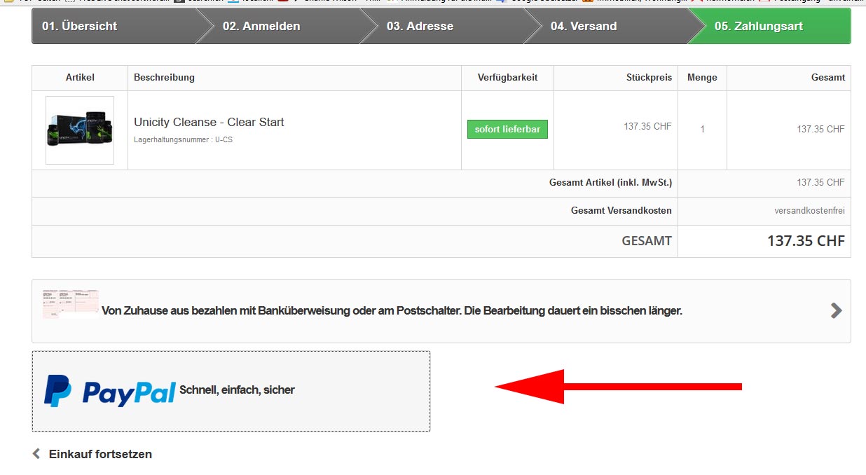

Birel34 Posted July 29, 2015 Share Posted July 29, 2015 (edited) Hallo an Alle Nachdem ich das Update von PayPal 3.8.1 auf 3.10.1 durchgeführt habe, kommt die Zahlmaske von PayPal nicht mehr. Man bleibt bei der Auswahl der Zahlungsart hängen. Ich habe nun die alte Version 3.8.1 erneut istalliert und es geht. Ich verwende PS 1.6.1. Weiss da jemand Bescheid? Besten Dank. Freundliche Grüsse Rolando Edited September 29, 2015 by Birel34 (see edit history) Link to comment Share on other sites More sharing options...

Birel34 Posted September 29, 2015 Author Share Posted September 29, 2015 Hallo an Alle Gelöst und will Euch darüber informieren, hielfe vom Support von Prest Shop erhalten. Egentlich ganz simpel... Nur eine Einstellung die falsch war und zwar bei "Use PayPal In Context Checkout" stand auf "JA", standartmässig. Dies ist falsch, es muss auf "Nein" sein, dann geht es. Nun es ist ein bisschen länger gegangen, aber es geht jetzt. Erstaunlich am Ganzen war nur, dass die vom Support von PayPal immer gsagt haben dass "JA" richtig ist, und somit habe ich es nie umgestellt.Also wie man sieht... auch die wissen nicht alles... Na ja... jetzt geht es... Viel Spass damit... 1 Link to comment Share on other sites More sharing options...
