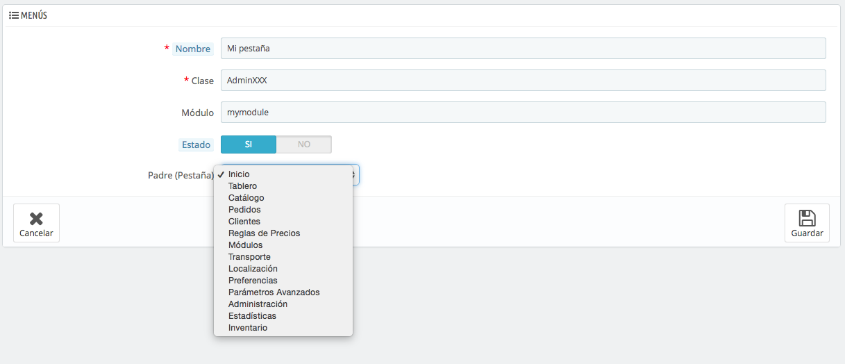

Jorge Vargas Posted July 21, 2015 Share Posted July 21, 2015 ¿Es para usarla con un módulo o crear un archivo en el core? Porque desde un módulo es sencillo de crear simplemente incluyendo un archivo en /modules/mymodule/controllers/admin/AdminXXXController.php. Si ya tiene el archivo ahí solamente vaya a Administración -> Menús: Añadir nuevo En nombre poner como se verá al público "Mi pestaña". En clase poner el nombre de que tiene el archivo AdminXXX, sin la parte final de Controller. Módulo el nombre "mymodule" para el ejemplo. Estado "Habilitado" Padre donde quiere que aparezca. Si esto es lo que buscas eso es suficiente, sino puede ampliar lo que requiere para ver cómo podemos ayudar. Saludos. Link to comment Share on other sites More sharing options...
