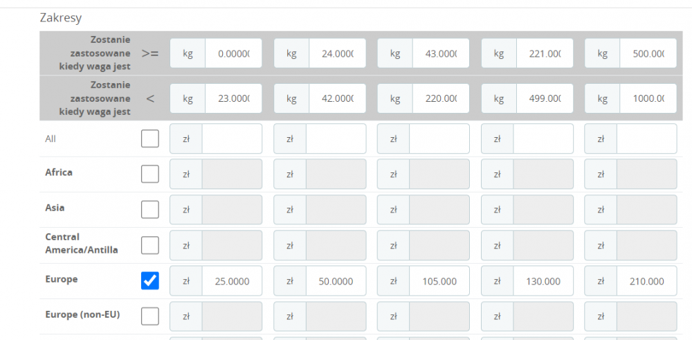

BityKablem Posted July 9, 2015 Share Posted July 9, 2015 Witam, mam problem z naliczaniem kosztów wysyłki. Tworze sklep internetowy i mam problem w sumie już na finish'u. Opis problemu: Waga przykładowego produktu to 0,24 kg czyli 124 sztuki to 29,76 kg razem koszt przesyłki nalicza prawidłowo jak za jedną paczkę kurierem do 30kg. Zdjęcie niżej: http://screenshooter.net/102244942/cnurgri Dostępne są wszystkie opcje wysyłki - jest tak jak chcę http://screenshooter.net/102244942/pqbgpxp Dodając kolejną sztukę mamy już dokłanie 30 kg i opcja kuriera znika, zostają tylko dwie pozostałe - odbiór w sklepie i paleta. http://screenshooter.net/102244942/yjvhktd http://screenshooter.net/102244942/xljegex Tylko sęk w tym, że zrobiłem odpowiednie przedziały wagowe. http://screenshooter.net/102244942/jghwjlo Sprawdzałem już wiele razy i nie mogę dojść co jest źle. Będę wdzięczny za pomoc lub podpowiedzi jeśli ktoś z Was miał już taki problem. Pozdrawiam. Link to comment Share on other sites More sharing options...

design4VIP Posted July 13, 2015 Share Posted July 13, 2015 a co masz w ustawieniach danego przewoznika w 'zachowanie/wynik poza przedzialem'? i jak masz ustalone zakresy 0-1, 1-5, 5-10 czy 0-1, 1.01-5, 5.01-10 itd? jaka wersja Ps? Link to comment Share on other sites More sharing options...

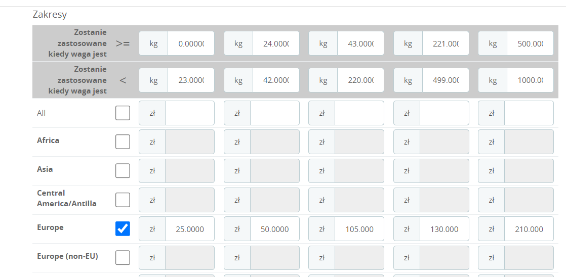

BityKablem Posted July 13, 2015 Author Share Posted July 13, 2015 (edited) ustawienia przewoźników pokazałem w ostatnim SS(wklejam jeszcze raz.). Tylko nie wiem czemu ostatni zakres zmienił mi się na koszt 0 zł ale już to poprawiłem. BTW. powinno naliczać przesyłkę za 25 netto jeśli "wskoczy" waga drugiej paczki, a zamiast tego wyrzuca mi tą opcje przewoźnika w ogóle. http://screenshooter.net/102244942/jghwjlo wersja 1.6.0.14 Edit : Zmieniłem zakresy : http://screenshooter.net/102244942/wpxbbnb i dalej bez zmian. Usuwa kuriera DPD i wskakuje od razu opcja odbioru osobistego w sklepie. Edited July 13, 2015 by BityKablem (see edit history) Link to comment Share on other sites More sharing options...
design4VIP Posted July 13, 2015 Share Posted July 13, 2015 co do zakresow, to ta druga zmiana jest wlasnie nieporpawna i czesto powoduje bledy. musza byc poczatkowe i koncowe takie same (jeden sie zawiera, drugi sie nie zawiera) z modulem DPD, tym oficjalnym tez ju mialem problemy. troche innego pokroju ale tutaj tez szukalbym powiazan z bledami. a po poprawie 0zl w najwyzym przedziale dalej to samo? Link to comment Share on other sites More sharing options...
BityKablem Posted July 13, 2015 Author Share Posted July 13, 2015 Ok to zmienię na zakresy które były na początku. To nie jest moduł dpd, tylko stworzony nowy przewoźnik i tworzyłem go od nowa ze 3 razy chyba i ciągle to samo. akurat z tym kosztem, który się zeruje to raz się zeruje ostatni, a czasem ten przy paczce 30-60 kg. Występuje to zawsze przy włączeniu edycji tego przewoźnika(wysyłka-> przewoźnicy-> edycja -> drugi krok) Teraz kilka razy włączałem edycje tego przewoźnika(przechodziłem wszystkie kroki kolejno) i czasem koszt pierwszej paczki zniknie, kolejnym razem są wszystkie, potem znów znika ostatni (nie ma reguły)... sam już nie wiem co to za błędy mogą być. Link to comment Share on other sites More sharing options...

endriu107 Posted July 13, 2015 Share Posted July 13, 2015 W tym screenie masz prawidłowo ustawione zakresy wagi ale cena poza zakresem jest 0 http://screenshooter.net/102244942/jghwjlo Natomiast w tym drugim są złe zakresy ale cena jest dobra, więc ustaw i zakresy i cene poprawnie. Link to comment Share on other sites More sharing options...
BityKablem Posted July 13, 2015 Author Share Posted July 13, 2015 (edited) Wiem, już o tym pisałem z design4VIP, że nie wiedzieć czemu czasem przy edycji znikają te ceny, czasem tego ostatniego zakresu, czasem przedziału 30-60 a czasem wszystkie są. Tak czy inaczej nawet gdy wstawię cenę i tak to nie pomaga. EDIT: Mimo przeoczenia tej ceny, którą wychwyciłeś, powinno właściwie naliczać druga paczkę - drugi przedział, a niestety wywala opcje kuriera całkowicie. zmieniłem pierwszy przedział - od 1kg do 30 kg i produkty które maja mniej niż 1kg nalicza wg ceny ostatniego przedziału, czyli wszystko jest ok, jednak już drugiej paczki i przekroczenia ostatniego przedziału nie można uzyskać gdyż opcja tego kuriera znika. EDIT 2: wymyśliłem inny sposób jak sobie z tym poradzić, trochę na piechotę ale w sumie liczy się efekt. Wrócę do domu i opisze wszystko z screenami żeby innym się przydało Edited July 13, 2015 by BityKablem (see edit history) Link to comment Share on other sites More sharing options...

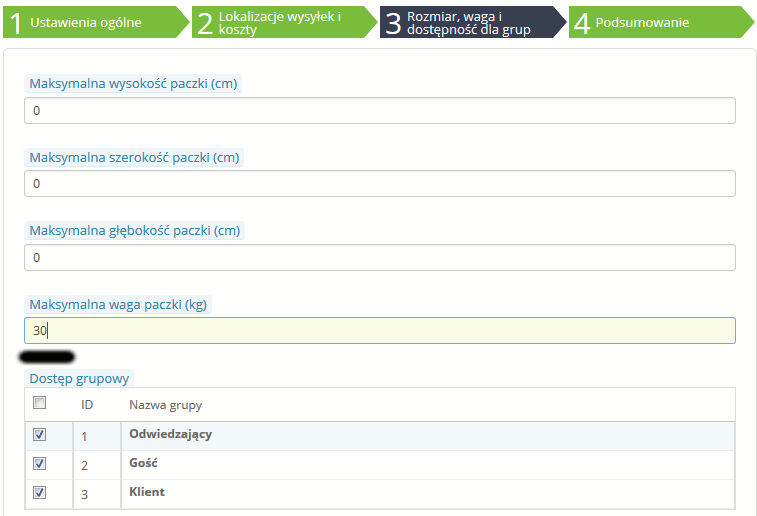

ListwySamochodowe.pl Posted July 13, 2015 Share Posted July 13, 2015 @BityKablem a przypadkiem na kolejnej zakładce nie podawałeś że maks. waga paczki to 30 kg? Bo jeśli tak to presta to źle interpretuje i wtedy wbrew logice kasuje przewoźnika zamiast robić przesyłkę z kilku paczek. Link to comment Share on other sites More sharing options...
BityKablem Posted July 13, 2015 Author Share Posted July 13, 2015 (edited) 3 zakładkę zostawiałem bez zmian tylko zaznaczałem "dostęp grupowy" - Klient . Sam nie wiem po co, być może dlatego, że próbowałem już wszystkiego żeby zrozumieć ten system. Edit: a wymiary paczki w moim przypadku były bez znaczenia dlatego akurat ten krok pomijałem. Edited July 13, 2015 by BityKablem (see edit history) Link to comment Share on other sites More sharing options...
ListwySamochodowe.pl Posted July 13, 2015 Share Posted July 13, 2015 Obstawiam, że miałeś tam 30 (oczywisty wpis - sam tak robiłem aż przetestowałem działanie) zamiast zero, bo to idealnie pasuje do opisu i zachowania presty. Możesz ewentualnie przetestować jeszcze raz dając dobre przedziały ale zamiast 30 wstawiając 0 (albo zostawiając puste). Link to comment Share on other sites More sharing options...
