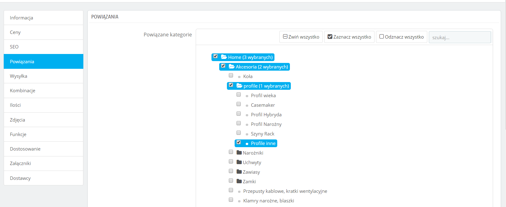

moduł wyświetla produkty z wybranej kategorii. W tym wypadku, są to produkty z kategorii "home" (kategorię można zmienić na stronie konfiguracyjnej modułu)
zatem aby dodać produkty do tego modułu, wystarczy, że powiążemy je z wybraną kategorią (na stronie edycji produktu po prostu wybieramy tę kategorię)

po wejściu na stronę konfiugracyjną sprawdź jaka kategoria jest wybrana:
następnie powiąż produkty z tą kategorią.

U mnie mam tak jak pokazuje Vekia, ale nadal mam komunikat
W tej chwili brak najlepiej sprzedających się.
Czy jeśli mam ustawione na "2"- to znaczy że muszę dopasować produkty do kategorii "home" w powiązania ?
Tak mam powiązane jak powyżej
