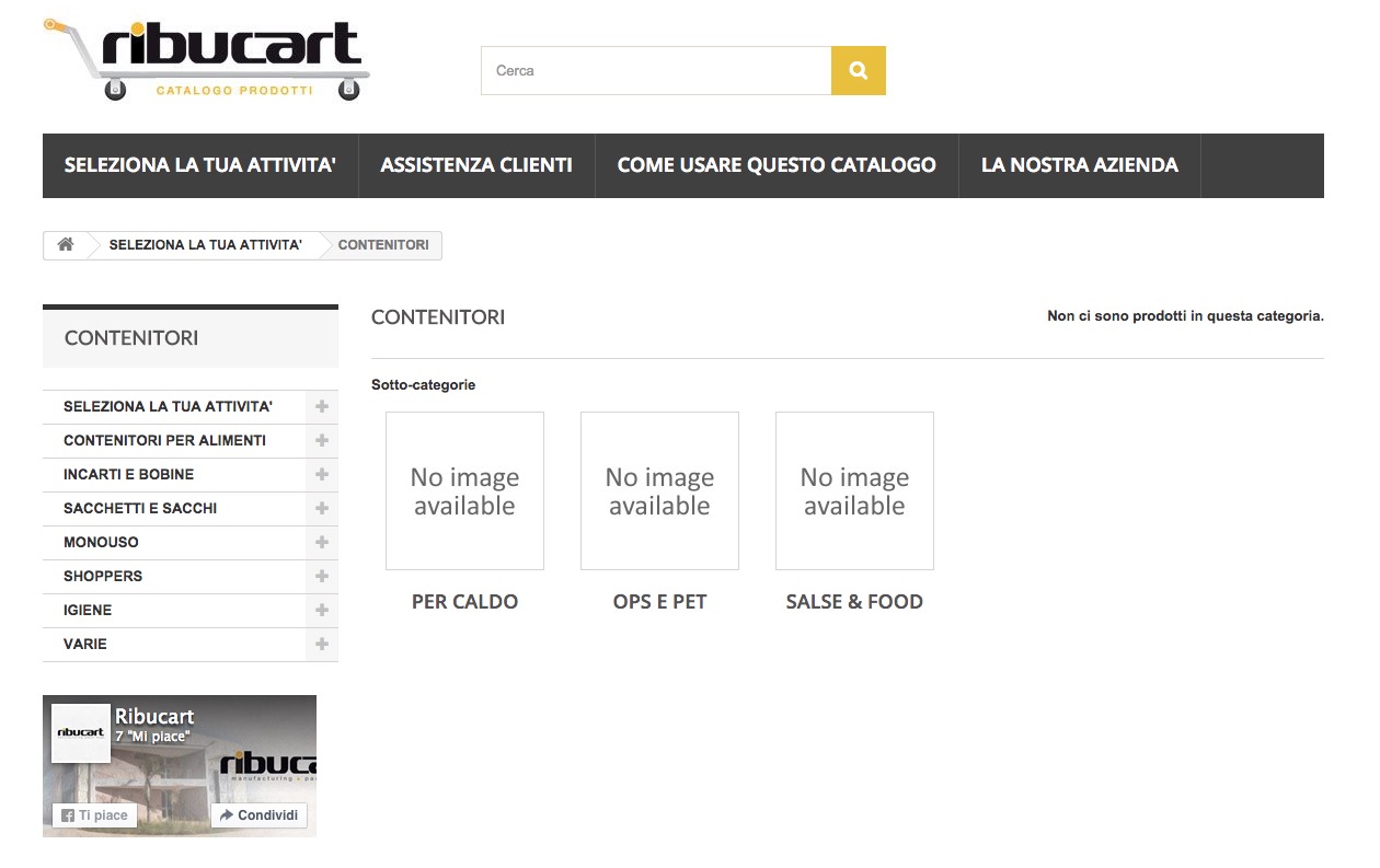

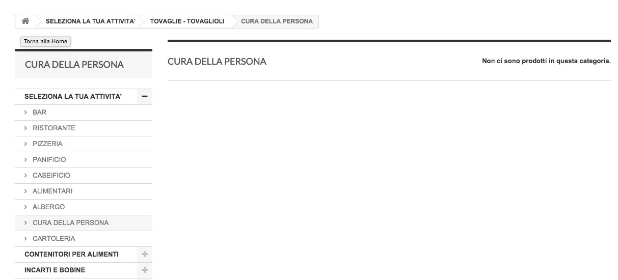

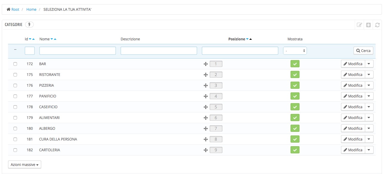

Pierpaolo Corso Posted July 2, 2015 Posted July 2, 2015 Buongiorno a tutto lo staff da ieri sto sbattendo la testa per un problema alla quale non riesco a venire a capo. In pratica ho una categoria fantasma che vedo quando sono online, ma non trovo nella lista categorie, nemmeno setacciandola con un cane da fiuto. Come può succedere questo ? Online non dovrebbero apparire queste categorie poiché confondono il cliente e non portano inoltre a nulla. Allego un paio di screen per capire meglio : Come si vede dalla categoria "seleziona la tua attività" bisognerebbe accedere direttamente alla sottocategoria, mentre la barra di navigazione segnala delle categorie che non trovo, inesistenti. Come risolvo ? Grazie mille. Un abbraccio a tutto lo staff. Il sito è offline per manutenzione, ma se servisse lo metto online per farvi capire meglio. Grazie ancora Share this post Link to post Share on other sites More sharing options...

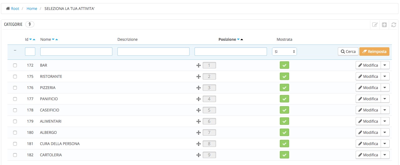

scardovi Posted July 2, 2015 Posted July 2, 2015 Se premi reimposta non esce anche la categoria fantasma? Share this post Link to post Share on other sites More sharing options...
giuliopowa Posted July 2, 2015 Posted July 2, 2015 nella prima immagine c'è scritto mostra e hai impostato su " si " , prova ad impostare sia si che no così le vedi tutte anche quelle disattivate Share this post Link to post Share on other sites More sharing options...

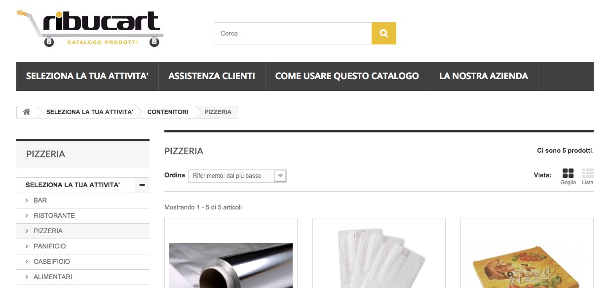

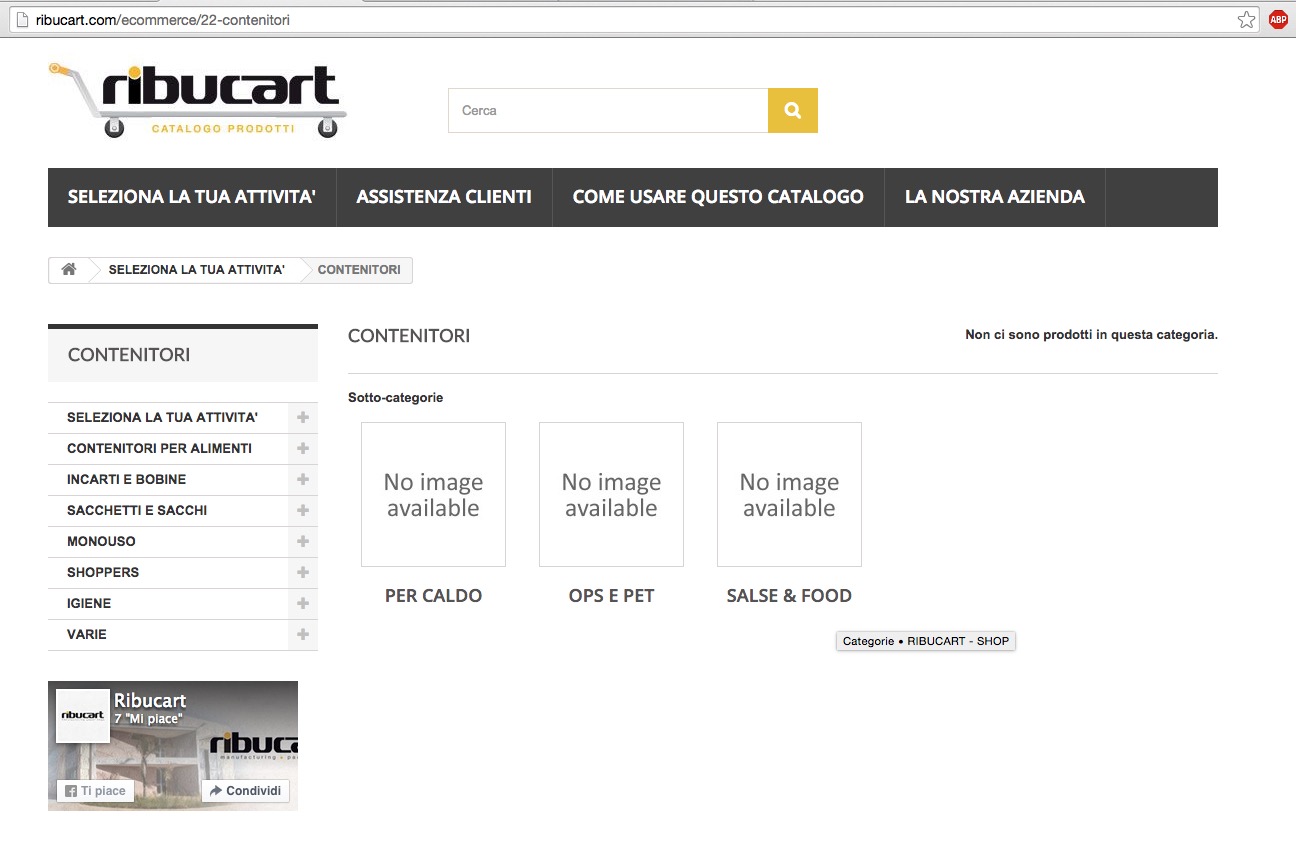

Pierpaolo Corso Posted July 2, 2015 Posted July 2, 2015 Grazie ragazzi per le risposte tempestive. Allego un nuovo screen. Ho provato a cliccare su reimposta e a vedere tutte le categorie, a nulla, non esce niente.Le categorie fantasma sono diverse, se clicco su Pizzeria mi dice che è una sottocategoria di "Contenitori", se invece clicco su "Cura della persona" mi dà una certa "Tovaglia e tovaglioli" Per una visione più chiara allego il link del negozio appena messo momentaneamente online http://ribucart.com/ecommerce/ Share this post Link to post Share on other sites More sharing options...
giuliopowa Posted July 2, 2015 Posted July 2, 2015 sono delle categorie con id dal 22 al 30 , prova a cercarle nella home Share this post Link to post Share on other sites More sharing options...
Giorgio M. Posted July 2, 2015 Posted July 2, 2015 Dall'immagine ultima che hai allegato si vede che ci sono esclusivamente categorie di secondo livello root/home/seleziona la tua attività, qui non ci sono sotto-sottocategorie A vedere il sito però si intuisce che hai creato anche altre categorie di primo livello in questo caso suddivise in sottocategorie e sotto-sottocategorie (Non c'entra con il problema che hai, ma creare categorie con lo stesso nome è un errore) Share this post Link to post Share on other sites More sharing options...
Pierpaolo Corso Posted July 2, 2015 Posted July 2, 2015 Nulla cercando ovunque la categoria 22 non mi esce da nessuna parte, ne nella root ne nella home. :-( A questo punto credo sia una sorta di mistero irrisolvibile o cosa ? Share this post Link to post Share on other sites More sharing options...
