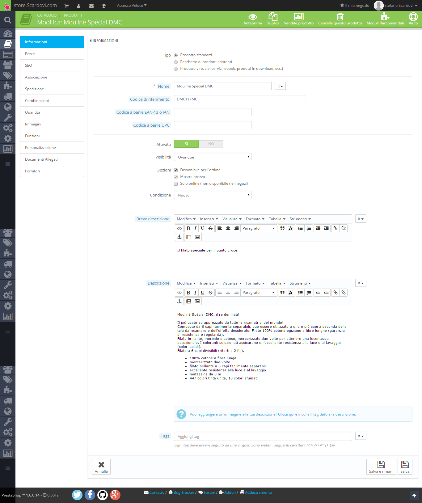

sono alcuni giorni che sto battendo la testa contro un mistero.
Se guardo l'elenco dei prodotti di un fornitore appaiono correttamente tutti
http://store.scardovi.com/it/1_dmc
Se cerco per il nome del fornitore (ma anche altre parole chiave per gli stessi prodotti) alcuni non compaiono
http://store.scardovi.com/it/search?search_query=dmc
Ho controllato e ricontrollato i prodotti, sono ovviamente attivi (altrimenti non sarebbero nella prima lista) e hanno "visibilità" impostata su "ovunque".
Non so più dove andare a controllare per far uscire quei risultati. Chi mi da una mano?

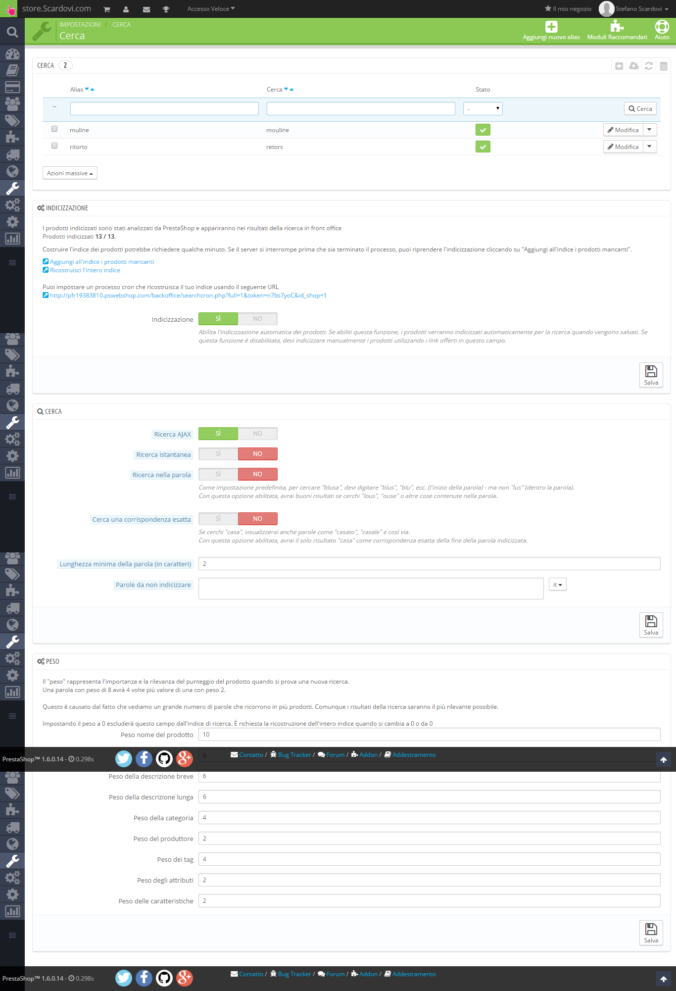

ciao,
prova ad andare in preferenze-->ricerca e guarda cosa c'è scritto li
Non trovo preferenze->ricerca, se intendi impostazioni->cerca ho fatto ricostruire l'indice, ho provato a cambiare altri valori ma nulla.
I prodotti risultano correttamente indicizzati, se cambio la visibilità vengono tolti, se la ripristino vengono rimessi.

Sono ancora bloccato sullo stesso punto, anche disattivando e riattivando i prodotti non cambia la situazione. La ricerca nel BO mi restituisce correttamente 5 prodotti, la ricerca nel FO solo 2. Aspettavo l'aggiornamento a 1.6.1.0 di PrestaShop Cloud per vedere se risolve, ma pare tardino anche su questo.
Ciao, hai provato anche usando un altro browser o pc?
Eventualmente, prova a creare un prodotto inventato e ad associarlo nello stesso modo degli altri, compare nella ricerca o anche questo no?
In ultimo caso puoi provare a cliccare su "aggiungi all'indice i prodotti mancanti" per vedere se facendo manualmente si risolve.

Ciao,
ho provato loggato e non loggato, da 2 PC, da un tablet e da un telefono.
I prodotti che non compaiono sono quelli che hanno più di 50 varianti. Ho provato con uno a rimuoverne una certa quantità e ripristinare le varianti ed ora è comparso. Ora provo anche gli altri però mi ci vuole tempo (sono 3-400 varianti).
Riguardo all'indice era una cosa che avevo già provato, se disattivavo la ricerca per un prodotto scompariva dal conteggio, riattivandola ricompariva a significare che l'aveva reindicizzato. Anche facendo rigenerare l'indice non cambiava nulla.
