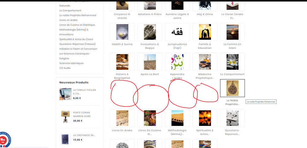

nikita83 Posted June 10, 2015 Share Posted June 10, 2015 Bonjour, Je termine ma boutique et je me rends compte que j'ai des espaces vides entre certains produits. Parfois 1 espace vide sur 4 produits parfois 2. Quelqu'un pourrais m'aider afin de savoir quelle erreur j'ai commise ? Je n'ai trouvé aucune solution. Merci Link to comment Share on other sites More sharing options...
nikita83 Posted June 11, 2015 Author Share Posted June 11, 2015 Personne n'a été confronté à ce problème ? Sur le front, c'est comme s'il manquait un produit parmi les autres et je ne vois pas pourquoi j'ai des produits bien aligné et sans vide sur une page et des espaces vide sur l'autre Link to comment Share on other sites More sharing options...

Divine Posted April 26, 2020 Share Posted April 26, 2020 Hello, Ta liste de produit est manifestement conçue avec des flottants ce qui provoque ce décalage puisque les blocs produit n'ont pas de hauteur fixe. Puisque tu utilises un thème personnalisé, il faut contacter directement l'auteur du thème pour lui signaler ce souci. Link to comment Share on other sites More sharing options...
kerlin Posted April 26, 2020 Share Posted April 26, 2020 bonjour Avec l'inspecteur, voir quelle est la class du bloc affichant le produit en faisant un clic droit sur un produit dont le nom est sur 2 lignes, et en css ajouter un min-height de la hauteur de ce bloc. Avec l'url de la page, je pourrais être plus précise. Link to comment Share on other sites More sharing options...

Divine Posted May 5, 2020 Share Posted May 5, 2020 (edited) Alors déjà, il ne s'agit pas de tes produits mais de tes sous-catégories en fait. Ensuite, je confirme l'histoire des flottants. Une propriété CSS "min-height" à 170px sur l'élément "#subcategories ul li" réglera le souci. Enfin je maintiens que c'est à l'auteur du thème de corriger ce type de défaut d'affichage, donc je t'invite de nouveau à le contacter directement. Edited May 5, 2020 by Divine (see edit history) Link to comment Share on other sites More sharing options...

kerlin Posted May 12, 2020 Share Posted May 12, 2020 Comme dit Divine, pourquoi ne pas contacter le dev du thème ? sauf si la licence a expiré ... Alors, il faut aller dans le FTP, ouvrir le fichier /themes/WBA001/assets/css/theme.css et à la ligne 13419 ajouter le min-width: 200px; (170px n'est pas suffisant), cela donne ceci : #subcategories ul li { float: left; width: 145px; margin: 5px 8px; text-align: center; min-width: 200px; } Link to comment Share on other sites More sharing options...
