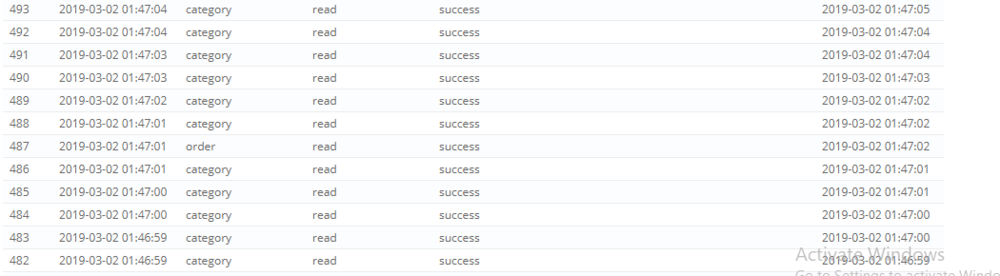

2 minutes ago, MihaiAlex said:
Rulezi modulul cu ultima versiune de cod actualizata in concordanta cu API-ul de la emag?
Da, modulul e primit de la cei de la emag.
Partea de comenzi, vat si categorii ajunge la ei, dar produsele nu.
2018-03-27 16:19:17 vat read success   2018-03-27 16:19:18
2677 2018-03-27 15:23:15 vat read success   2018-03-27 15:23:15
2676 2018-03-27 15:22:27 category read success   2018-03-27 15:22:35
2675 2018-03-27 15:21:55 vat read success   2018-03-27 15:21:56
2674 2018-03-27 15:20:04 order read success   2018-03-27 15:20:05
Iti spun din proprie experienta ca daca ii primit de la ei nu ii neaparat sa si mearga, daca te referi ca a fost descarcat din platforma atunci nu stiu daca este chiar la zi deoarece ultima oara cand am verificat ei nu ofereau suport pentru eventualele modificari survenite in API, au sustinut doar crearea modulului apoi au abandonat si ideea de a continua suportul tehnic pentru modul.

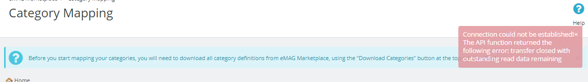

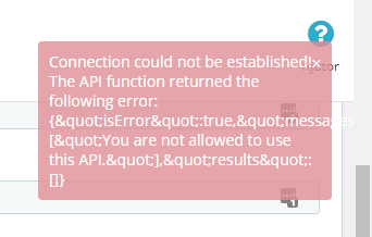

Va salut. Incerc sa fac si eu sa mearga modulul de la marketplace si nu mai stiu ce sa-i fac. O sa scriu aici ce am facut, poate imi scapa ceva:
- am prestashop v1.6.1.23
- modulul emag marketplace v 1.0.6 cu fisierul emagmarketplaceapicall.php modificat conform instructiunilor lui Ovidiu
- username sub forma adresa_email_ro, configurarile fiind mai jos
- in platforma marketplace am adaugat IP-urile calculatorului meu si al serverului
- la Callback URL si RMA Callback URL  nu stiu ce trebuie completat
> mesajul de eroare este: You are not allowed to use this API.
Just now, TeodorFlorin said:
subscriu, am pus ip-ul, am modificat fisierul emagmarketplaceapicall.php si in continuare primesc eroarea:
Ce as mai putea incerca?
Pune aici te rog emagmarketplaceapicall.php , sau macar sectiunea de cod de unde incepe public function execute() ...... pana la $result = curl_exec($ch);

Inlocuieste sectiunea asta:
		$debug_info = array(
			'site' => Tools::getHttpHost(true).__PS_BASE_URI__,
			'platform' => 'PrestaShop',
			'version' => _PS_VERSION_,
			'extension_version' => $this->module->version,
			'others' => ''
	//	$hash = sha1(http_build_query($this->data) . sha1($this->emagmp_vendorpassword));
	$hash = base64_encode($this->emagmp_vendorusername.":".$this->emagmp_vendorpassword);
		curl_setopt ($ch , CURLOPT_HTTPHEADER, ["Authorization: Basic ".$hash]);
		$requestData = array(
		    'code' => $this->emagmp_vendorcode,
		    'username' => $this->emagmp_vendorusername,
		    'data' => $this->data,
		    'hash' => $hash,
		    'debug_info' => $debug_info
		$ch = curl_init();
		$url = $this->emagmp_api_url.'/'.$this->resource.'/'.$this->action;
		if ($this->resource == 'order' && $this->action == 'acknowledge')
			$url .= '/'.$this->data['id'];
		curl_setopt($ch, CURLOPT_URL, $url);
		curl_setopt($ch, CURLOPT_SSL_VERIFYPEER, false);
		//curl_setopt($ch, CURLOPT_FOLLOWLOCATION, 1);
		curl_setopt($ch, CURLOPT_HEADER, false);
		//curl_setopt($ch, CURLINFO_HEADER_OUT, true);
		curl_setopt($ch, CURLOPT_RETURNTRANSFER, 1);
		curl_setopt($ch, CURLOPT_POST, true);
		curl_setopt($ch, CURLOPT_TIMEOUT, 60);
		curl_setopt($ch, CURLOPT_POSTFIELDS, http_build_query($requestData));
		//$fp = fopen(dirname(__FILE__).'/../logs/call_result.txt', 'a');
		/*curl_setopt($ch, CURLOPT_VERBOSE, true);
		curl_setopt($ch, CURLOPT_STDERR, $fp);*/
Cu:
			'others' => ''
		$requestHeaders = array('Authorization: Basic ' . base64_encode($this->emagmp_vendorusername . ':' . $this->emagmp_vendorpassword));
		$ch = curl_init();
        $agent = 'Mozilla/4.0 (compatible; MSIE 6.0; Windows NT 5.1; SV1)';
		curl_setopt($ch, CURLOPT_HTTPHEADER, $requestHeaders);
		//curl_setopt($ch, CURLOPT_VERBOSE, true);
		//curl_setopt($ch, CURLOPT_STDERR, $fp);
Sterge cache din presta si fa-i test. Astept raspuns.

Multumesc, am mai facut un pas. S-a stabilit conexiunea, insa acum cand dau la category mapping si incerc sa descarc definitiile, imi da eroare: image.thumb.png.92cf20455fabc92c59f58f1972fe239d.png
Din pacate, asa cum am scris si eu si altii in acest topic, modulul oferit de emag, in multe cazuri nu functioneazai(ori nu trage comenzi, ori nu trimite produse... sau genul acesta de erori.. (asta o vad pentru prima oara)).
Mai departe in acest mod, nu te pot ajuta. Contacteaza-ma in privat pentru a discuta de o versiune functionala si de noi optiuni in modul: Vezi acest video:

On 2/20/2019 at 1:00 AM, sirandrei said:
La mine  a functionat. Am configurat cateva produse si le-am importat cu succes. Am sa vad zilele urmatoare daca functioneaza si preluarea comenzilor.
Multumesc mult!!!
@TeodorFlorin Incearca sa apesi de mai multe ori. Si la mine a facut la fel, dar a doua oara a mers. Probabil e de la server.
Iti trimite produsele? La mine nu apare nimic. Am mapat categoriile si caracteristicile. Nu apare ca si cum ar trimite in logs. Doar category read, vat read si order read. Atat.
