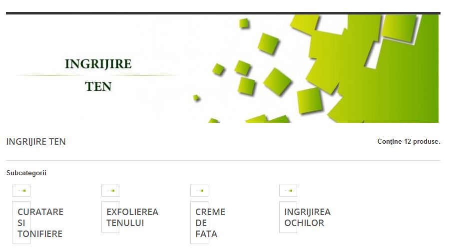

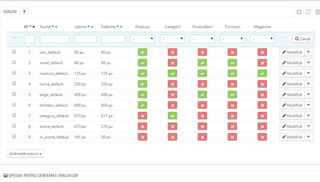

1. Thumbnail ul la pozele de la subcategory arata destul de nasol asa ca am inlocuit fisierele cu alte fisiere de 125x125 in dir: img/c/xx-medium_default.jpg. Aproape o saptamana totul a functionat perfect, dar acum nu stiu ce s-a intamplat iar subcategoriile arata ca si in fotografia SUB.JPG

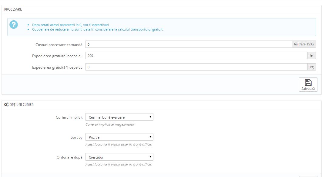

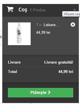

2.In cosul de cumparaturi nu conteaza ce valoare pun tot timpul apare Livrare Gratuita! Se poate elimina acest lucru ? In modulul de prestashop am setat ca livrarea sa fie gratuita doar incepand cu suma de 200 de lei. ( poza cos.jpg din atasament)

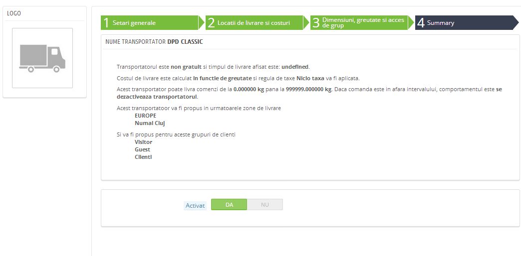

3. Cea de-a treia problema ar fi ca desi am setat toate datele conform indicatiilor celor de la DPD nu imi calculeaza automat costul transportului generand un mesaj de eroare  "Nici un curier nu este disponibil pentru această selecție."

1. Urca din nou imaginile categoriilor (subcateforiilor) in Back Office, nu in FTP. De preferat ca imaginile sa fie .jpg.
Posibil sa fi moficat tema?
Posibil sa fi modificat in Preferinte/Imagini?
2. E nevoie de printscreen la Preferinte/Imagini, Livrare/Preferinte si Livrare/Transportatori/Pasul 4 Sumar.

Atasat sunt pozele.

Deoarece costul livrarii este in functie de greutate, fiecare produs trebuie sa aiba completat spatiul Package weight - kg de la Livrare (la editarea produsului), Livrarea nu se calculeaza dupa mililitrii introdusi ca atribut de produs. Mai jos, la Transportatori ar trebui sa-ti apara numele curierului.

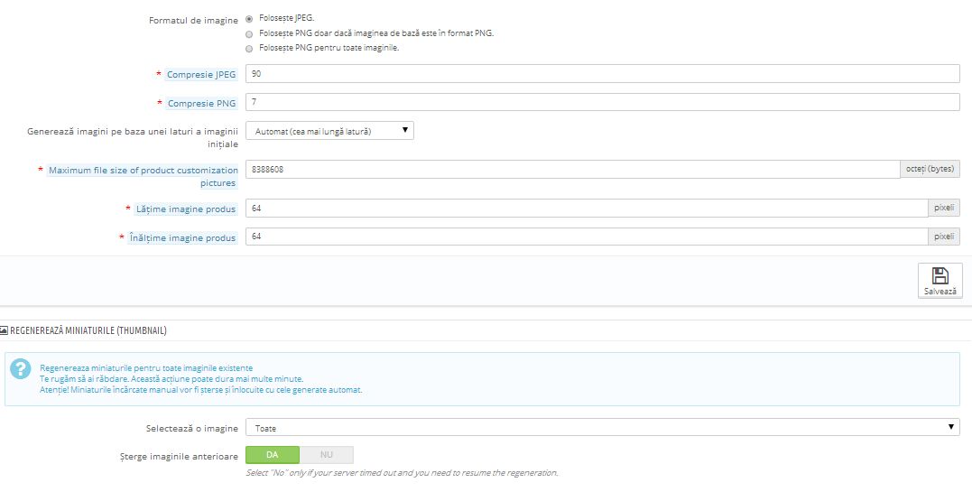

Pentru Thumbnail-ul la pozele de la subcategory mi-ar trebui un printscreen cu partea de sus a paginii Preferinte/Imagini.
Atasat este poza. Pentru toate am setat a greutate dar tot acelasi mesaj de eroare apare. Am citit o gramada si forumul in limba engleza dar tot nu am reusit sa aflu raspunsul.
Buna partea cu livrarea am reusit sa o rezolv dar mai ramane cea cu pozele de la subcategory... ma gandesc ca ar fi ceva de modificat in category.tpl dar nu stiu sigur ce si cum.
Ma poate ajuta cinva?
Mai jos aveti codul

Pentru a rezolva problema cu Livrare Gratuita si Nu exista curieri... trebuie procedat in felul urmator : trebuie setat pentru fiecare produs greutate, iar in plus pe langa instalarea modului de la firma de curierat , daca aveti stocuri active trebuie creat depozit la care la transportatori trebuie adaugate metodele de livrare.
Rezumat : Stoc> Depozite > Transportatori > Si adaugati in lista din dreapta transportatorii.
