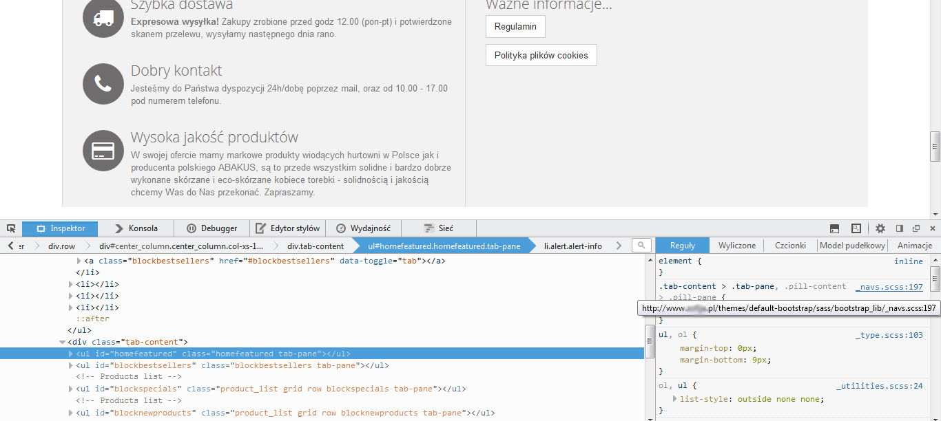

ach to lenistwo :D nie chcialo mi sie wczesniej zagladac w zrodlo a tu sprawa jasna.
plik ./themes/default-bootstrap/sass/bootstrap_lib/_navs.scss linia 197
.tab-content > .tab-pane, .pill-content > .pill-pane {
    display: none;
wywal display.....
nie zagladalem, bo zazwyczaj zakladam, ze szukajcy w pierwszej kolejnosci zaglada w rodlo i takie "drobnostki" wyszukuje sam ;) od tego jest firebug czy narzedzia chrome ;)
