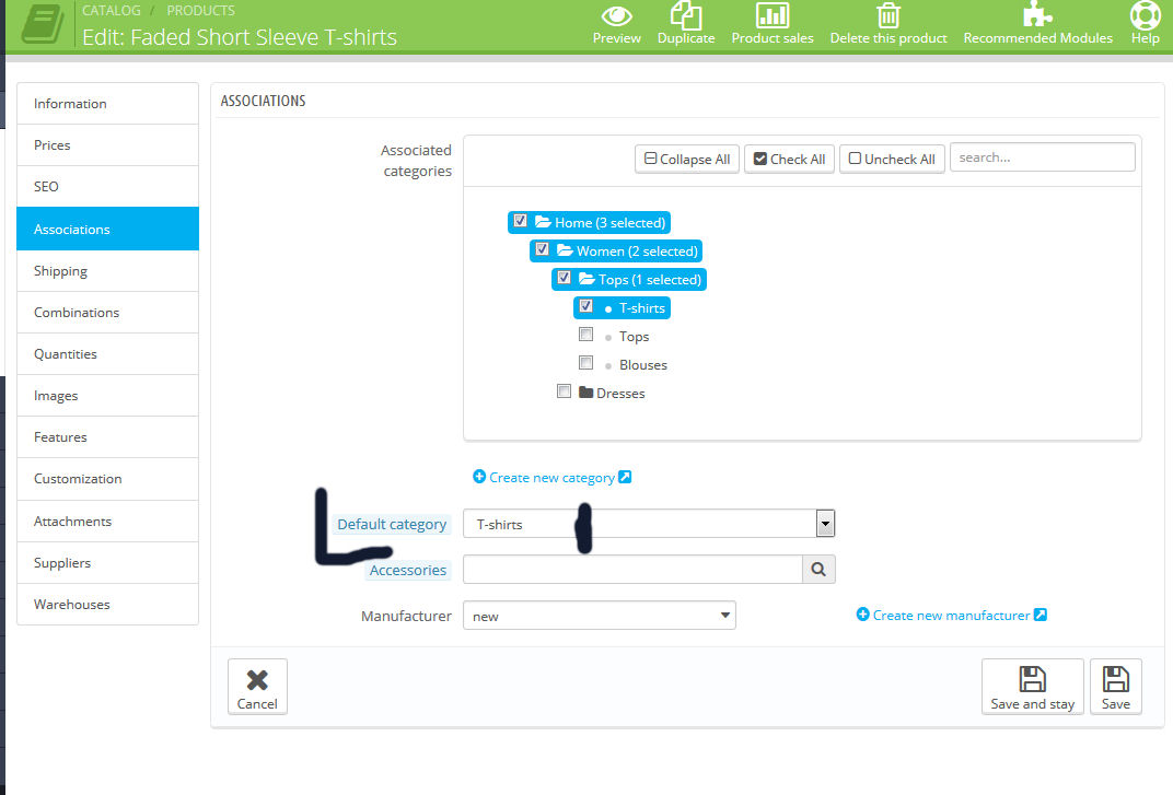

Vc. mexeu no schema de URL's ?
Eu sugiro que ponha tudo em original e também deixe. Aqui somente pequenas mexidas mesmo é que devem ser feitas. Para retirar ID's por exemplo. eu aconselho somente usar módulos pagos codados para tal. Prestashop por ter uma arquitetura muito complicada com dependencias é melhor nao mexer manualmente.
Módulos pagos vc. encontra aqui:http://addons.prestashop.com/en/search?id_category=0&search_query=pretty+url
Anexei um screen para vc. reconstruir o schema nativo.
Quanto aos links na navegacao superior, como vc. adicionou links estáticos vc. pode colocar o nome que quiser no link ou seja no nome do botao. Nao é necessário usar o nome da categoria mesmo.
A categoria início também nao aparece mesmo. Vc. deverá quando adicionar artigos selecionar uma categoira standard em qual o artigo está. Em geral nao é a categoria "início /home" e sim a categoria final aonde o produto fica. Pode ser que por isto os URL's nao funcionam corretamente, como deveriam.
Módulos pagos vc. encontra aqui:http://addons.presta...uery=pretty url

Agradeço amigo, mas não mexi em nada do esquema de url's, esta exatamente como sua imagem.

A sua estrutura da página esta assim:
categoria: http://www.solucaoartesgraficas.com.br/12-grafica - schema nativo e correto
subcategoria: http://www.solucaoartesgraficas.com.br/17-banners - schema nativo e correto
sub-sub-categoria: http://www.solucaoartesgraficas.com.br/78-banner-em-lona-com-madeira - schema nativo e correto
produtos em categorias, sub-categorias ou sub-sub-categorias: NAO EXISTE NENHUM, porque vc. nao configurou a categoria padrao dos seus produtos. Estao todos na home/início e SEM categoria padrao.
Verifique o meu screen anexado ao tópico #3. Os seus produtos NAO estao de acordo com a árvore lá mostrada. Os produtos deverao estar afixados á categoira "início" e depois á todas as outras categorias em que se encontram (se vc. quiser que sejam encontrados lá). A categoria padrao é ultima. Sendo que no modelo: http://www.solucaoartesgraficas.com.br/61-trodat aqui todos os artigos trodat deverao se encontrar e com a categoria padrao "Trodat".
O schema URL está correto, o que nao está correto é a arvore dos seus produtos, vc. acrescentou todos eles somente ao início. Depois que corrigiu isto, vc. deverá deletar o smarty cache e o cache do seu browser para ver uma versao nao cacheada e atual.
