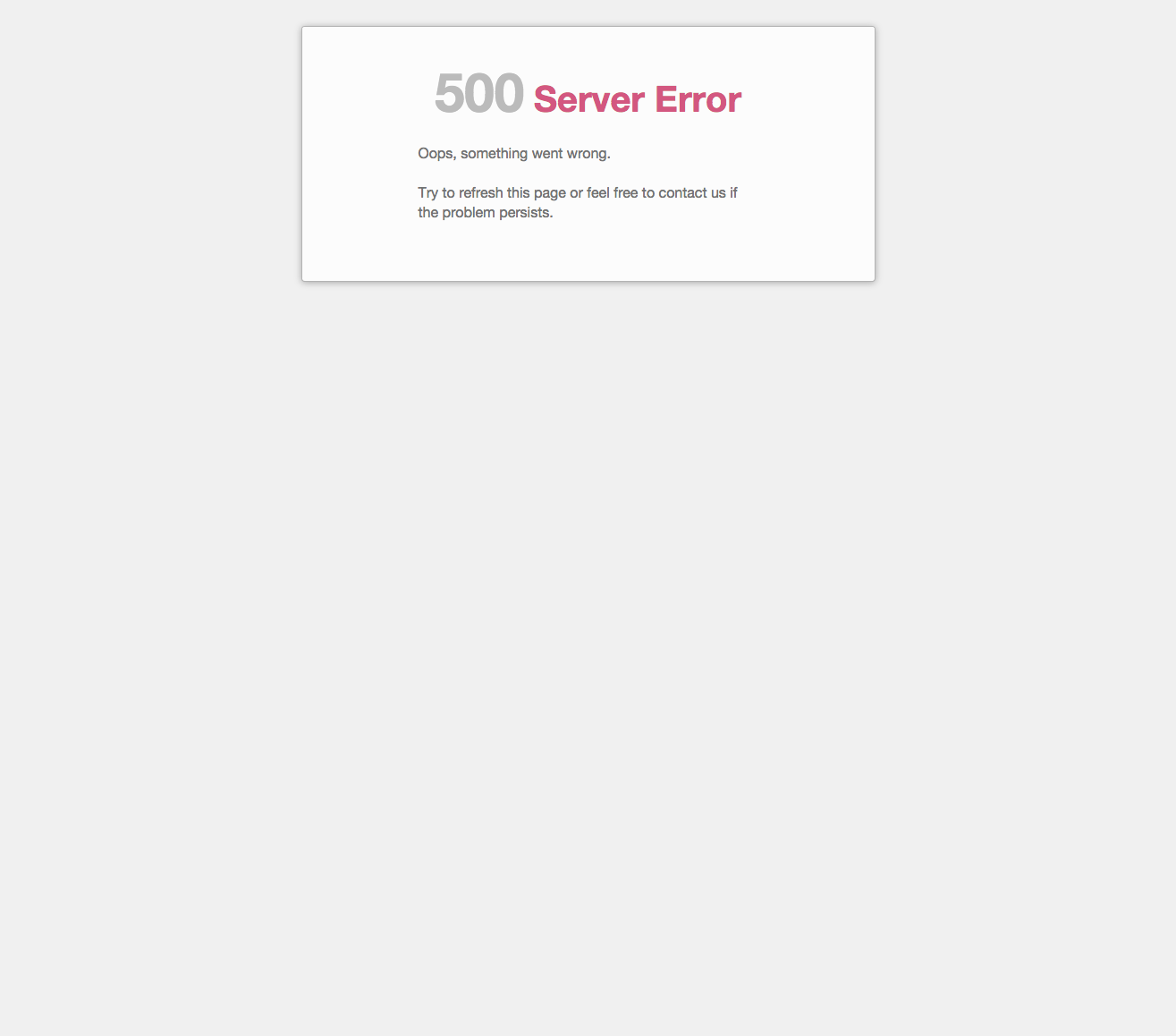

PeppeMeloni Posted May 27, 2015 Share Posted May 27, 2015 Ciao a tutti, ho un problema che non riesco a risolvere con prestashop 1.6.0.9Alla conclusione dell'ordine nel carrello (dopo aver scelto il metodo di pagamento) mi da la pagina 500 Server Error.Non importa quale tipo di pagamento scelga.Qualcuno può suggerirmi qualche soluzione?Permessi 755 aggiornati. Link to comment Share on other sites More sharing options...
Sito Lab Posted May 28, 2015 Share Posted May 28, 2015 questo è un errore generico bisogna saper quale è il vero problema, per fare questo devi andare nella cartella config ed aprire il file " defines.inc.php " una volta aperto devi modificare questo define('_PS_MODE_DEV_', false); in questo modo define('_PS_MODE_DEV_', true); salva ed effettua di nuovo il test di acquisto, in questo modo si può vedere quale è l'errore che genera Link to comment Share on other sites More sharing options...

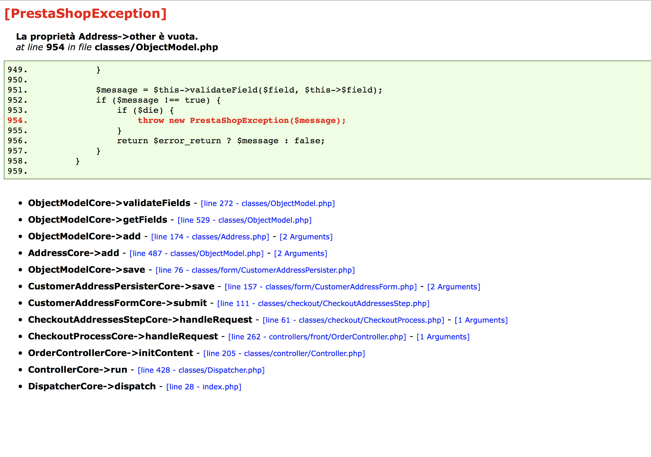

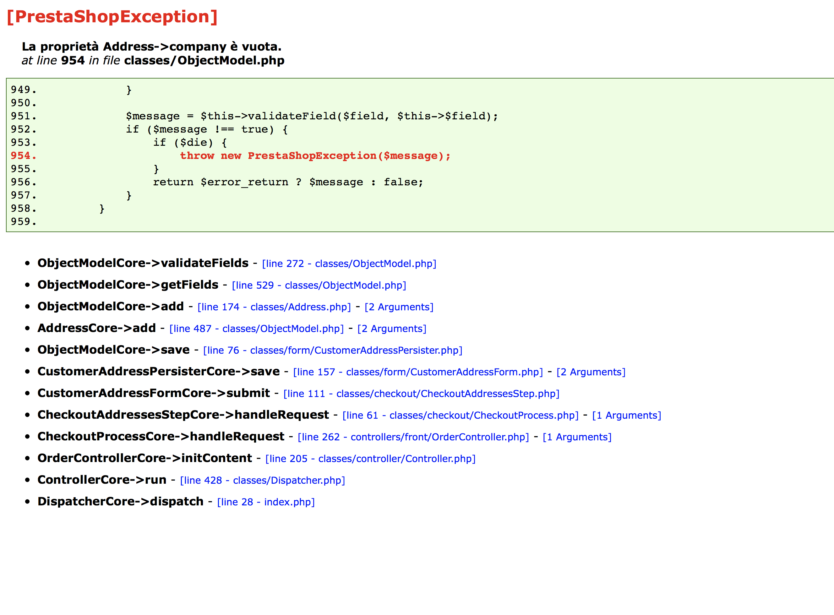

Andrea Posted March 17, 2018 Share Posted March 17, 2018 Salve, mi aggancio a questo vecchio messaggio perché anche io ho un problema simile, cioè in fase di conclusione ordine dopo aver inserito l'indirizzo di spedizione si presenta l'errore "500 Server Error" Io sto usando la versione 1.7.2, ho provato anche ad aggiornarla alla 1.7.3. Vi allego delle schermate di errore dopo aver attivato come da voi suggerito la funzione true sul file "definse.inc.php" (riga 29) Non so come uscirne fuori ho il sito bloccato Vi ringrazio in anticipo per l'aiuto Link to comment Share on other sites More sharing options...

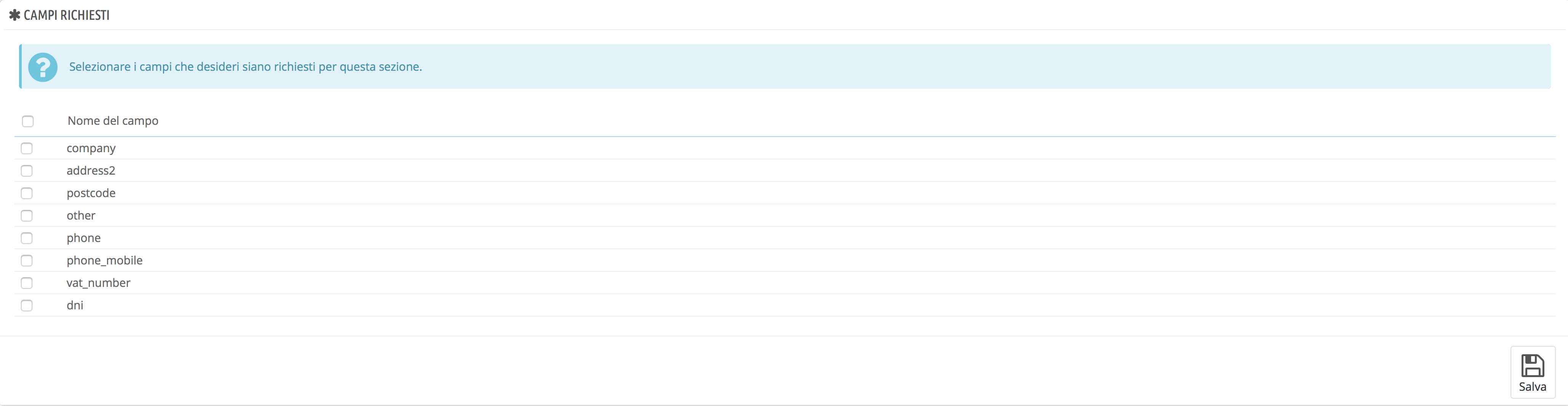

Sito Lab Posted March 18, 2018 Share Posted March 18, 2018 se hai inserito i campi obbligatori come indirizzo e company compare questo errore controlla Link to comment Share on other sites More sharing options...

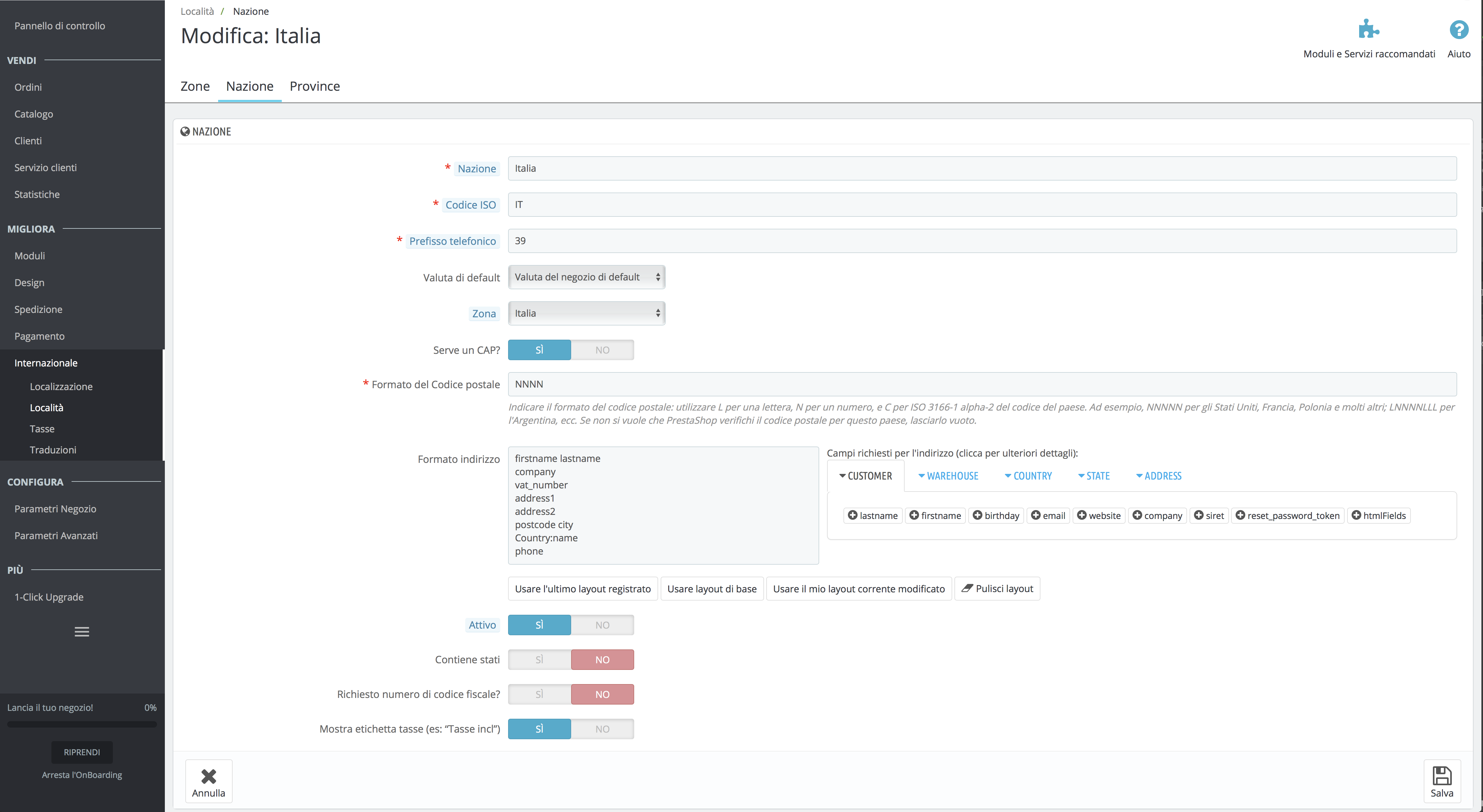

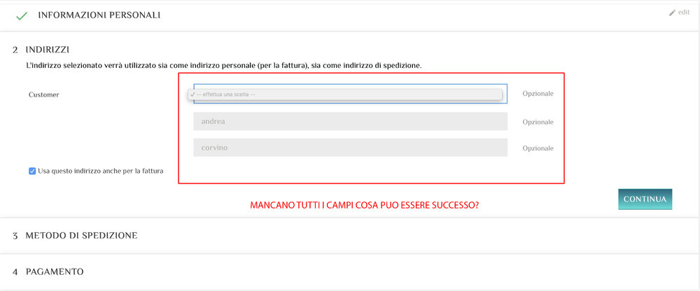

Andrea Posted March 19, 2018 Share Posted March 19, 2018 Ciao, grazie per la risposta, ma nel campo indirizzi clienti non ho spuntato nessun campo obbligatorio (se intendi questo chiaramente) ho notato anche che nel form indirizzi in fase sempre di conclusione ordine, sono spariti tutti i campi, cosa posso fare per ripristinarli? Il formato indirizzo nelle impostazioni paese credo sia giusto. Allego sempre delle immagini per capire. Link to comment Share on other sites More sharing options...
