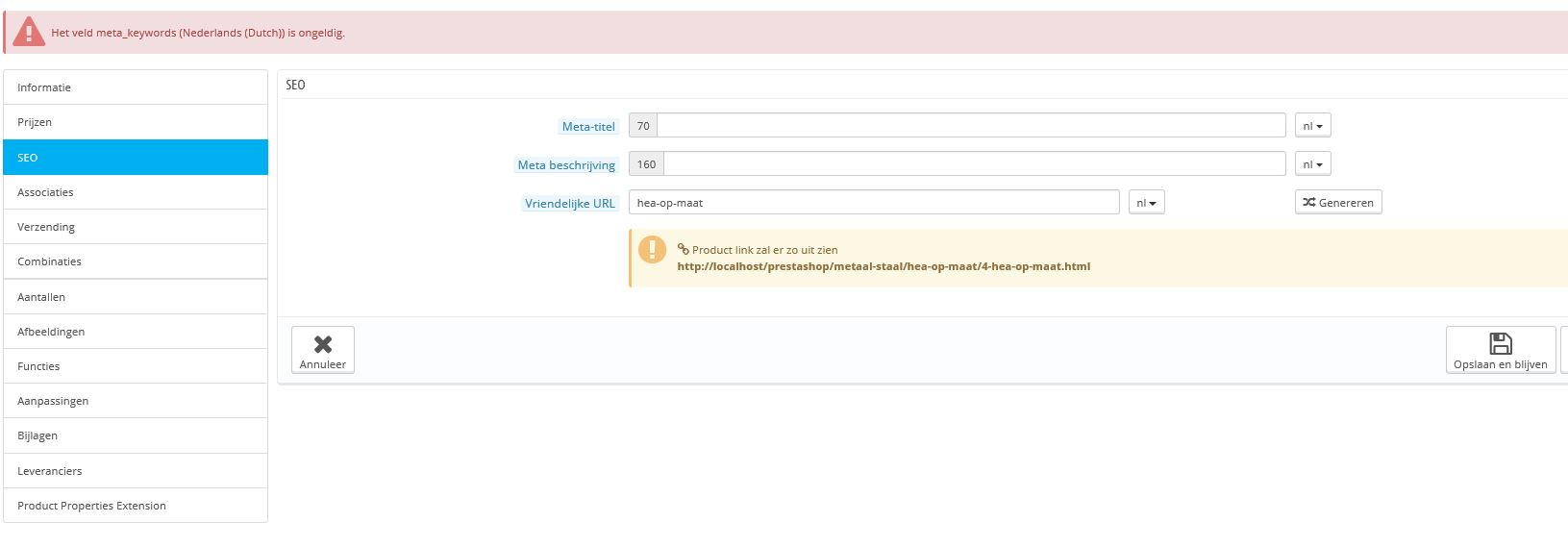

Martino00 Posted May 27, 2015 Share Posted May 27, 2015 (edited) PrestaShop 1.0.6.14 In mijn backoffice als ik ergens iets van sommige producten wil aanpassen krijg ik volgende melding Het veld meta_keywords (Nederlands (Dutch)) is ongeldig. En bij deze producten kan ik dus geen aanpassingen meer opslaan. Bij andere producten krijg ik de melding niet. Iemand een idee? Heb al eens de meta-title en de meta-beschrijving van deze artikels verwijderd maar ook dat wil hij niet opslaan. Ook de tags verwijderd maar ook dat wil het systeem niet opslaan. Edited June 8, 2015 by Martino00 (see edit history) Link to comment Share on other sites More sharing options...

musicmaster Posted June 8, 2015 Share Posted June 8, 2015 Ik zie op het plaatje dat je bijgevoegd hebt helemaal geen meta keywords. Dus het zou kunne zijn dat je die melding krijgt omdat het veld ontbreekt. Je zou eens in de broncode van deze pagina kunnen kijken of ergens een php error meekomt. Link to comment Share on other sites More sharing options...
Martino00 Posted June 8, 2015 Author Share Posted June 8, 2015 Is ondertussen opgelost. Ergens in de database bij deze producten stond er een comma. heb deze in de database gewoon weggedaan en error was ook verdwenen. Hoe die comma er in gekomen is weet ik echter niet. Link to comment Share on other sites More sharing options...
