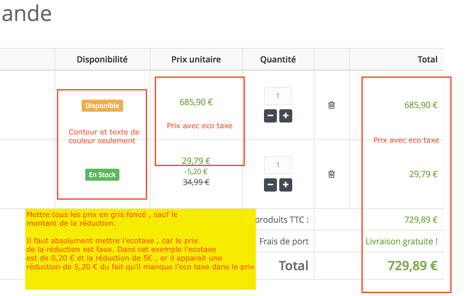

Atch Posted May 15, 2015 Share Posted May 15, 2015 Sinon avez vous une solution ? Poster sur la Forge Prestashop pour dénoncer le bug ... Hier un client m'envoie une image parlante du défaut de l'écotaxe... (Cependant, nous ne rencontrons pas le bug de la remise à zéro) Prestashop, en l'état, n'est pas du tout adapté pour la vente de produits soumis à l'ecotaxe malheureusement Dommage qu'ils ne l'entendent pas V++ Atch Link to comment Share on other sites More sharing options...
Atch Posted May 15, 2015 Share Posted May 15, 2015 D'après Prestashop, le bug est corrigé depuis le 18 Mars 2015 http://forge.prestashop.com/browse/PSCSX-4337 C'est à dire après la sortie de la 1.6.0.14, la prochaine version devrait corriger les bugs . Testez avec la verion github. V++ Atch Link to comment Share on other sites More sharing options...
