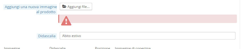

thebestleo Posted May 2, 2015 Share Posted May 2, 2015 (edited) Salve a tutti , Sono nuovo di questa community , volevo chiedervi, a voi pioneri di Prestashop , come posso risolvere un problema che mi affligge da giorni. Ho un problema nel upload delle immagini del prodotto, nonostante abbia limite del host impostato a 2mb , caricando immagini da 1mb circa mi esce un errore , ma però senza dirmi che tipo di errore è ( allego immagine). Mentre caricando immagini da 300-400kb < me li carica normalmente . Una mano? grazie in anticipo Host che uso 1&1 Prestashop 1.6.0.11 Edited May 3, 2015 by thebestleo (see edit history) Link to comment Share on other sites More sharing options...

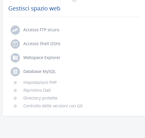

thebestleo Posted May 3, 2015 Author Share Posted May 3, 2015 Ciao io che uso hosting 1&1 devo inserire il php.ini nella cartella e sottocartelle di prestashop? oppure devo agire direttamente alla modifica del php.ini del hosting stesso che non so come funzioni... . grazie Link to comment Share on other sites More sharing options...
Daniel_WM Posted May 3, 2015 Share Posted May 3, 2015 sull'hosting di 1and1 mi sembra che puoi farlo direttamente dal loro pannello di gestione. 1 Link to comment Share on other sites More sharing options...

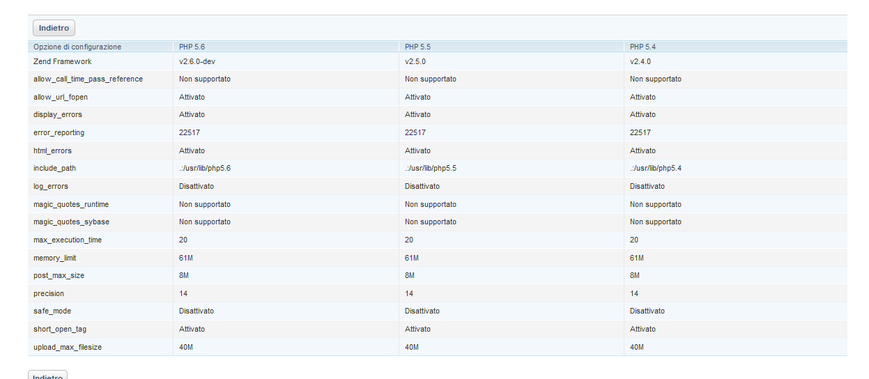

thebestleo Posted May 3, 2015 Author Share Posted May 3, 2015 Ciao spulciando un po` non trovo niente per modificare tali parametri ti alleggo cosa trovo nel pannello gestione, poi andando su impostazioni php . ce il mio database dove posso scegliere qualle vers php usare con i loro relativi opzioni . grazie Link to comment Share on other sites More sharing options...
Daniel_WM Posted May 3, 2015 Share Posted May 3, 2015 hai 8 mega di limite in upload, quindi devi aumentare il limite su admin di prestashop da 2 a 8 mb. Link to comment Share on other sites More sharing options...
