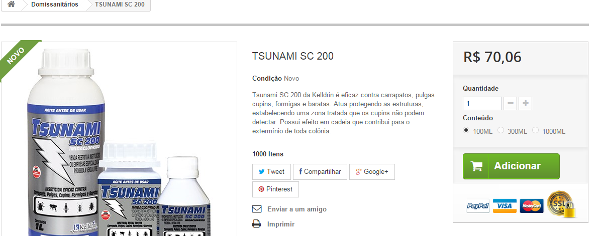

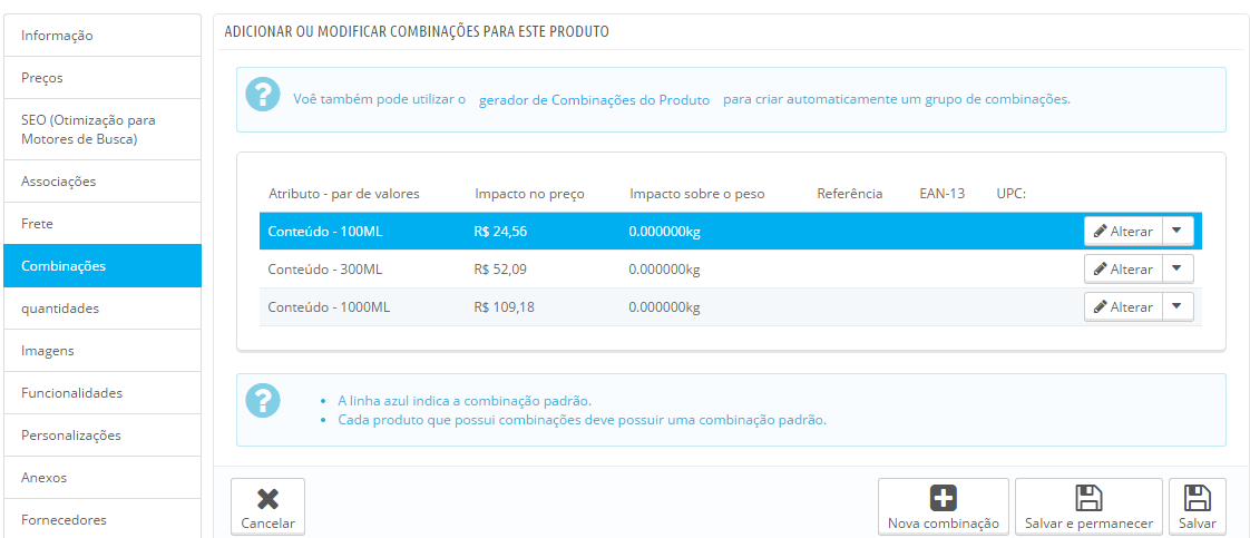

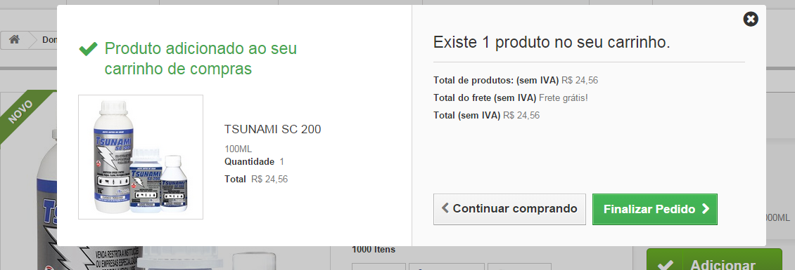

Briells Posted April 21, 2015 Share Posted April 21, 2015 Estou cadastrando um produto que tem três tipos de tamanhos e seus respectivos preços: 100ML - 24,56 300ML - 52,09 1000ML - 109,18 Porém na hora de prever o produto o preço aumenta por algum motivo desconhecido. O de 100ML fica 70,06 O de 300ML 148,60 O de 1000ML - 311,46. Porém ao adicionar ao carrinho o preço volta ao normal. Já desativei taxas e impostos. Anexei print, se alguém puder ajudar. Link to comment Share on other sites More sharing options...
CarlosC Posted April 21, 2015 Share Posted April 21, 2015 Como fez a configuração dessas combinações? Manualmente ou usando o Gerador? Link to comment Share on other sites More sharing options...

selectshop.at Posted May 25, 2015 Share Posted May 25, 2015 Vc. deve colocar somente o impacto sobre o preco do produto e nao o preco sem taxas final. Veja o screen que o CarlosC anexou. O problem é somente um problema de configuracao nas suas combinacoes. Link to comment Share on other sites More sharing options...
