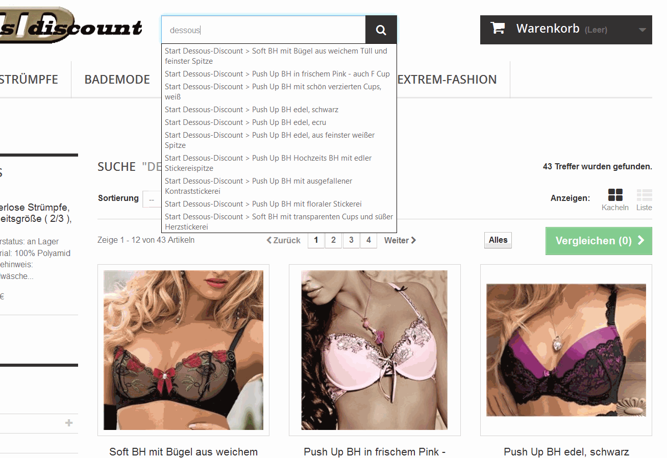

Hi kulli
ich habe deine suche nachvollzogen und siehe da es werden 86 Artikelsätze angezeigt.
Dies aber nur wenn das Suchwort in der Artikelbezeichnung vorkommt. Ich habe das auch bei anderen Begriffen gecheckt. Die Artikelnummer wird überhaupt nicht gefunden.

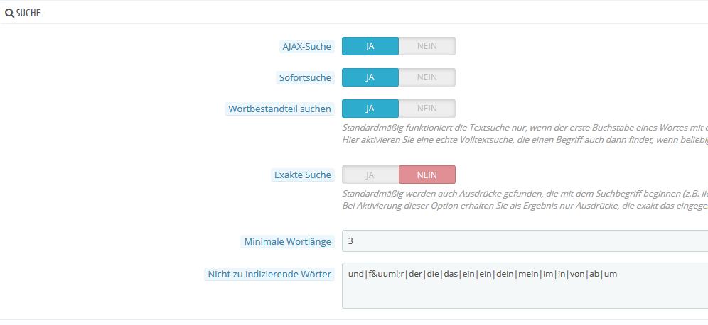

Sind die übrigen Einstellungen auch etwa so wie im folgenden Bild?
(denn du hast ja auch 3-stellige Artikelnummern (gleich die erste brachte kein Ergebnis, eine 4-stellige dagegen schon!)

Meine Einstellungen sind fast genauso, wie auf dem Bild.
