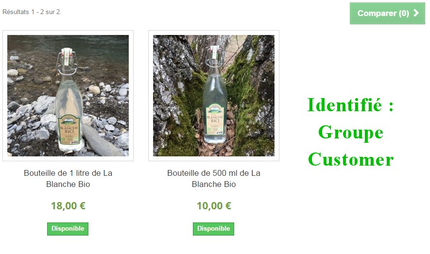

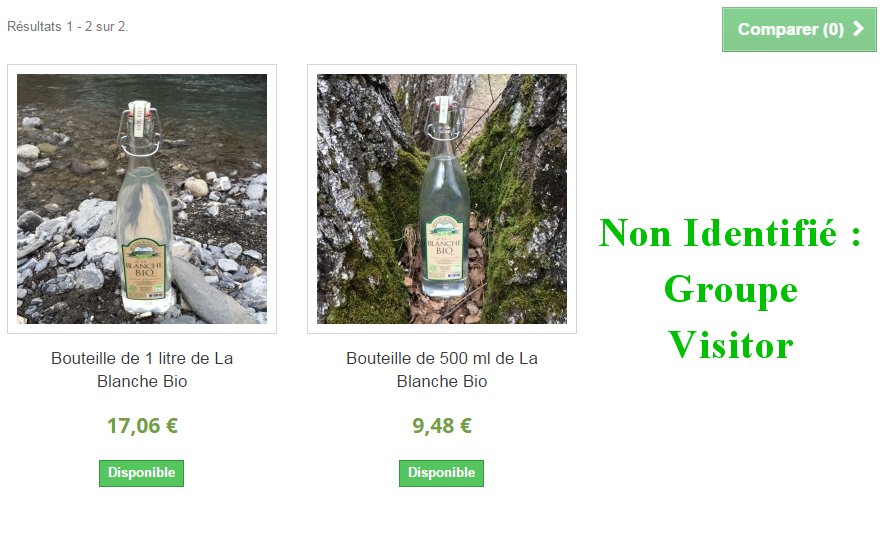

Les groupes de clients Visitor et Guest sont bien paramétrés pour un affichage des prix TTC mais en Front Office les prix sont en réalité affichés HT (et le calcul du panier indique TTC pour les prix HT !).
Une fois identifié (donc en groupe Customer) tout est correct en affichage des prix TTC en Front Office et en calcul du panier.
Les images jointes illustrent le phénomène. (pour ceux que cela intéresse, la maquette de la boutique est visible à l'adresse http://runticshop.pswebshop.com/ )

J'ai le même problème ... visitor et guest s'affichent en ttc et customer en ht alors que j'ai bien paramétrer ces groupes pour un affichage TTC ....
