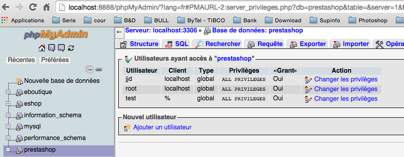

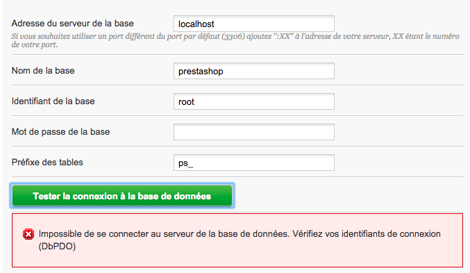

J'essaies d'installer en local prestashop 1.6 en passant par l'assistant d'installation sur Mac mais pdt l'étape de la connexion de la base de donnée j'ai une erreur. Après avoir vérifier toutes la configuration, vérifié l'utilisateur root en mettant comme mot de passe root et puis sans mot de passe, créé de nouveaux utilisateurs en mettant tous les privilèges sur la base et aussi en changeant le port d'écoute de la base (par defaut 3306), j'ai toujours la même erreur :
Impossible de se connecter au serveur de la base de données. Vérifiez vos identifiants de connexion (DbPDO)
J'ai joint 2 copies d'écran qui peux peut être réveler quelque chose...

Je ne sais pas si tu as modifié ces paramètres mais en allant dans l'onglet "Préférences" (quand tu lances mamp) puis ensuite sur "Ports", cliques sur ports par défaut Apache et MySQL.
Stop et relance les serveurs. Ensuite revient sur la page d'installation et remplace localhost par 127.0.0.1
Tu n'as pas besoin de modifier le reste ni de mettre de mot de passe.
