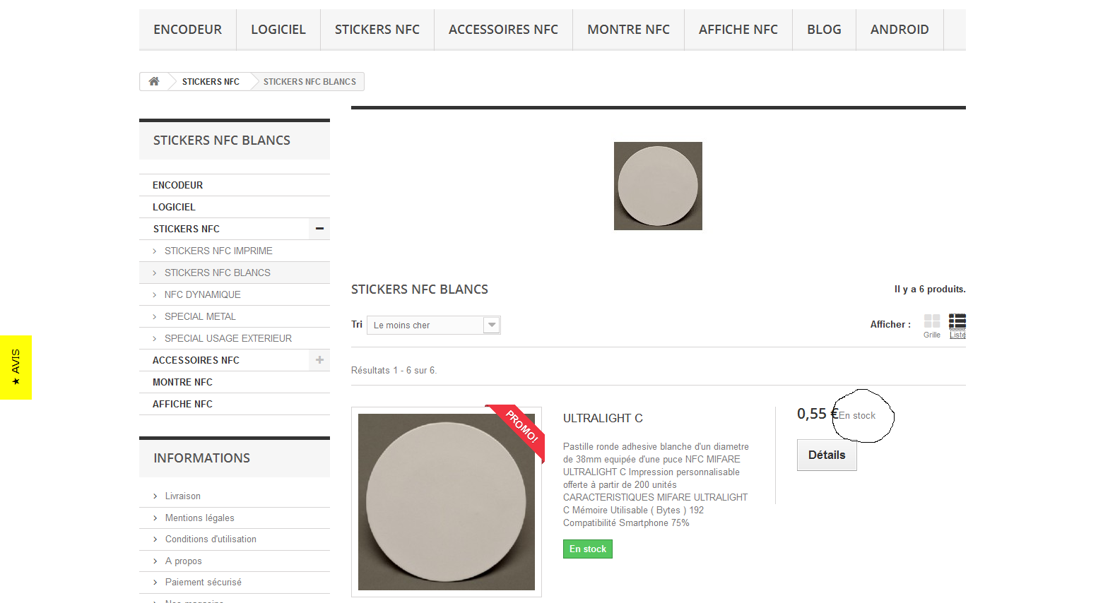

rouhaud Posted March 31, 2015 Share Posted March 31, 2015 Bonjour, a tous, alors suite a des bugs avec les systèmes de paiement en 1.6.11, j'ai décidé de faire la mise a jour en 1.6.14, Première astuce pour être sur de pas avoir de problème avec le module 1 click update, mettez tous vos répertoires et fichiers avec chmod 777, et une fois la mise a jour effectué remettez les comme avant !!!. la mise a jour c'est bien déroulé, pour une fois lol !!! par contre maintenant en 1.6.14 j'ai juste un petit problème car a cote des prix j'ai en stock qui apparait !! et j'aimerai l'enlever car le stock avec le bouton vert apparait dans la description du produit. si une astuce existe merci Link to comment Share on other sites More sharing options...

Devils Parts Posted April 28, 2015 Share Posted April 28, 2015 Yeah I see you are experiencing the exact same issue as I am at https://www.prestashop.com/forums/topic/439366-1609-16014-in-stock-displayed-next-to-price/?do=findComment&comment=2040083 Did you perhaps also migrate from PS1.4 to PS1.6 with Cart 2 Cart Software? Link to comment Share on other sites More sharing options...
DeyDDy Posted April 28, 2015 Share Posted April 28, 2015 Bonsoir, étonnant en effet,ce n'est pas normal Essayez de remplacer votre fichier product_list.tpl en reprenant celui d'origine si bien-sur aucunes modifications n'a été effectuées sur votre fichier actuel 1 Link to comment Share on other sites More sharing options...
rouhaud Posted April 28, 2015 Author Share Posted April 28, 2015 ca fonctionne pas, ? une autre idée? Link to comment Share on other sites More sharing options...
DeyDDy Posted April 28, 2015 Share Posted April 28, 2015 Avez-vous vidé le cache? cela devrait fonctionner pourtant Link to comment Share on other sites More sharing options...
Devils Parts Posted April 28, 2015 Share Posted April 28, 2015 I will try this as well and report back.Thanks for the assistance! Link to comment Share on other sites More sharing options...
rouhaud Posted April 28, 2015 Author Share Posted April 28, 2015 oui j'ai vidé le cache, et ca reste Link to comment Share on other sites More sharing options...
Devils Parts Posted April 28, 2015 Share Posted April 28, 2015 Unfortunately it doesn't work, I even deleted my existing Bootstrap Theme and replaced it with the current with no joy. Link to comment Share on other sites More sharing options...
DeyDDy Posted April 28, 2015 Share Posted April 28, 2015 Essayez avec le fichier d'une version précédente la ligne qui pose problème <link href="http://schema.org/InStock" itemprop="availability"> Link to comment Share on other sites More sharing options...
Devils Parts Posted April 28, 2015 Share Posted April 28, 2015 I have also identified that line as the issue but why would Prestashop add it, it must be there for some reason?I used only my database on a local WAMP copy and it is still having this issue.Must be the theme.... Link to comment Share on other sites More sharing options...
rouhaud Posted April 28, 2015 Author Share Posted April 28, 2015 it's the defaut theme Link to comment Share on other sites More sharing options...
DeyDDy Posted April 29, 2015 Share Posted April 29, 2015 Bonjour, Ouvrez le fichier product-list.tpl a la ligne 84, supprimer le code ci-dessous {if $PS_STOCK_MANAGEMENT && isset($product.available_for_order) && $product.available_for_order && !isset($restricted_country_mode)} {if ($product.allow_oosp || $product.quantity > 0)} <link itemprop="availability" href="http://schema.org/InStock" />{if $product.quantity <= 0}{if $product.allow_oosp}{if isset($product.available_later) && $product.available_later}{$product.available_later}{else}{l s='In Stock'}{/if}{else}{l s='Out of stock'}{/if}{else}{if isset($product.available_now) && $product.available_now}{$product.available_now}{else}{l s='In Stock'}{/if}{/if} {elseif (isset($product.quantity_all_versions) && $product.quantity_all_versions > 0)} <link itemprop="availability" href="http://schema.org/LimitedAvailability" />{l s='Product available with different options'} {else} <link itemprop="availability" href="http://schema.org/OutOfStock" />{l s='Out of stock'} {/if} {/if} Link to comment Share on other sites More sharing options...
rouhaud Posted April 29, 2015 Author Share Posted April 29, 2015 Merci beaucoup votre solution fonctionne. toute mes felicitations Link to comment Share on other sites More sharing options...
