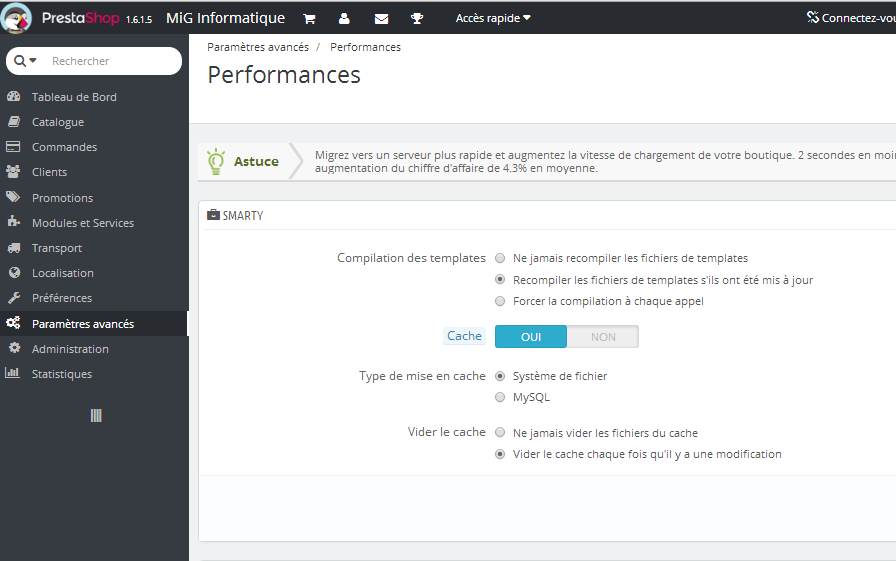

Micky13 Posted May 14, 2016 Share Posted May 14, 2016 J'ai eu un souci avec le menu. En activant et désactivant le cache SMARTY, ça fonctionnait ou pas. Le bug venait du type de mise en cache. Il faut qu'elle soit sur "Système de fichiers" Depuis, plus aucun souci avec le menu Link to comment Share on other sites More sharing options...
astrid2776 Posted May 17, 2016 Share Posted May 17, 2016 (edited) Bonjour C'est une bonne chose que ton site ait retrouvé sa stabilité J'ai voulu regarder cette histoire de cache dans le back office, partie "performances" et je n'ai pas trouvé ce fameux "système de fichiers" . Soit ce n'est pas ça, soit je dois changer de lunettes. Edited May 17, 2016 by astrid2776 (see edit history) Link to comment Share on other sites More sharing options...
Micky13 Posted May 17, 2016 Share Posted May 17, 2016 Je ne l'ai pas précisé, désolé. Je suis sur la v.1.6.1.5 Voici mes options de cache Smarty : Link to comment Share on other sites More sharing options...
astrid2776 Posted May 17, 2016 Share Posted May 17, 2016 Ah oui d'accord, de mon côté ça ne s'affichait pas parce que j'ai mis "cache: non" Il faut dire que je n'y touche pas pour l'instant parce que je travaille encore la partie graphique donc j'ai juste mis "forcer la compilation à chaque appel" Link to comment Share on other sites More sharing options...
