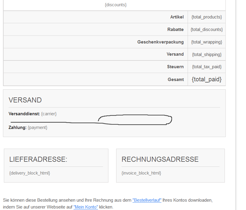

joecool2009 Posted March 26, 2015 Share Posted March 26, 2015 Auf den Auftragsbestätigungen fehlen bei mir die Lieferzeiten, das gehört glaube ich lt. Gesetzgeber aber rein. Müsste das nicht vom eu-legal eingefügt werden? Hat jemand eine Ahnung wie man das einstellen kann? Habe im Forum leider nichts dazu gefunden. Link to comment Share on other sites More sharing options...

kulli Posted March 28, 2015 Share Posted March 28, 2015 Das müsste die order_conf.* sein da müsstest Du dann nur den passende Platzhalter {delivery-???} einfügen, den kenne ich aber nicht, vielleicht kennt den ja aber jemand anders ? Link to comment Share on other sites More sharing options...

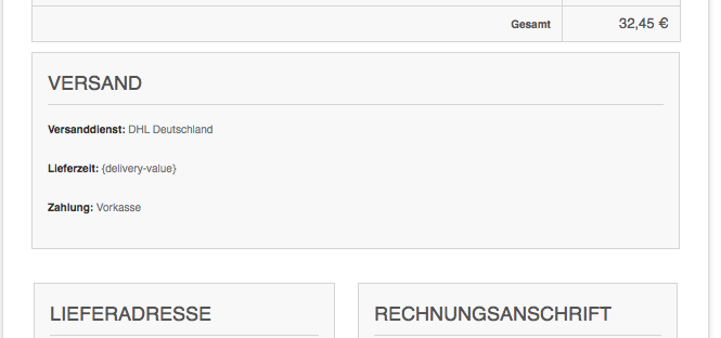

joecool2009 Posted March 28, 2015 Author Share Posted March 28, 2015 Danke, die Lieferzeit habe ich eingebaut, mir fehlt jetzt nur noch der Platzhalter - {delivery_time} und {delivery} funktioniert nicht Ich suche mal weiter - Danke Link to comment Share on other sites More sharing options...
kulli Posted March 28, 2015 Share Posted March 28, 2015 versuch mal {delivery-value} Link to comment Share on other sites More sharing options...
joecool2009 Posted March 28, 2015 Author Share Posted March 28, 2015 Nein, passt leider nicht, schade Link to comment Share on other sites More sharing options...
