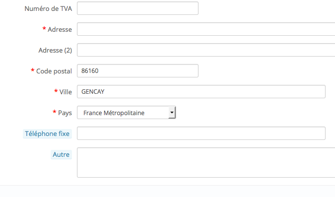

enapse Posted March 24, 2015 Share Posted March 24, 2015 Bonjour à tous, J'ai récemment fait une maj de prestashop 1.6.09 vers 1.6.014. Dans la fiche client du Back Office, il n'est désormais plus possible de modifier le champ téléphone mobile puisqu'il n'est plus visible. Je suis obligé de passer par le ftp pour le chnager directement dans la table. Après m'être pirs un peu la tête a essayer chercher l'erreur du côté des template de l'admin, je me tourne vers vous pour trouver une solution à ce problème. Merci d'avance pour vos réponses. S.a Link to comment Share on other sites More sharing options...

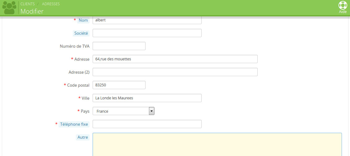

givaldy Posted March 26, 2015 Share Posted March 26, 2015 Moi non ! cf pièce jointe Suite à une mise à jour de 1.5.6 vers 1.6 Link to comment Share on other sites More sharing options...

givaldy Posted March 26, 2015 Share Posted March 26, 2015 donc j'imagine une erreur dans le template du back office suite à la migration de 1.5 vers 1.6 ? car les données téléphone fixe + mobile sont bien dans la base ! Je vais tester a remplacer le template de l'admin par une version 1.6 qui n'a pas subi de migration. Je vous tiens au courant. Merci Link to comment Share on other sites More sharing options...
