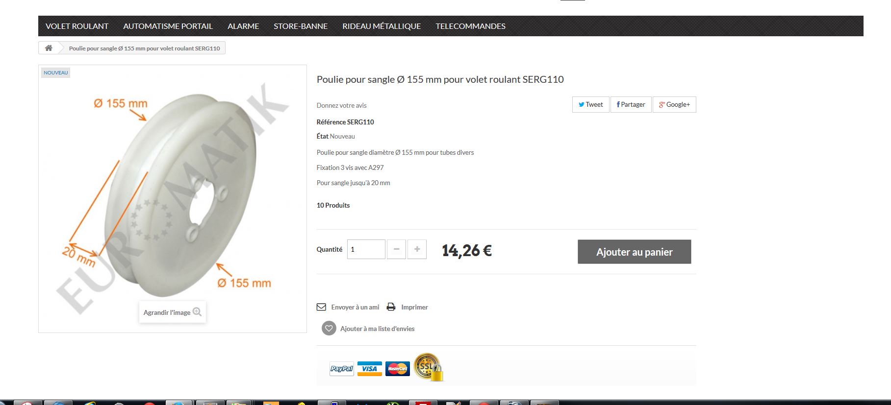

Mes images sont bien présentes sur la fiche produit en BO
Elles sont également présentes sur la fiche produit en FO

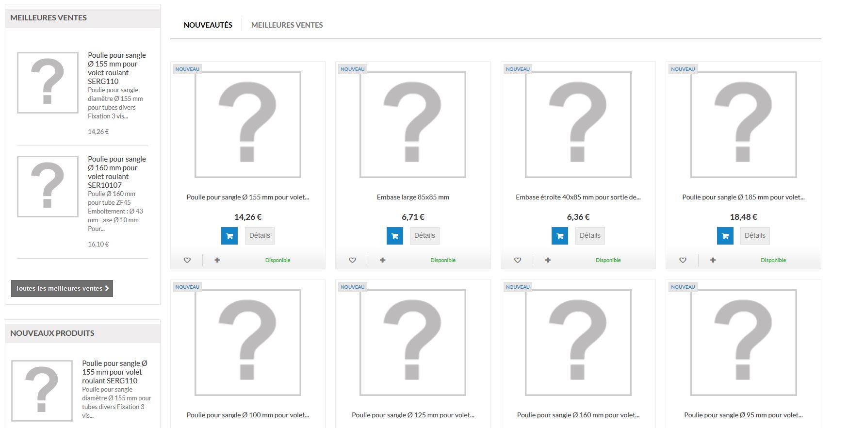

Cependant, elle sont remplacées pour la plupart par l'inénarrable "?" sur la liste des produits en FO et les images présentes dans la liste des produits en BO ne s'affichent pas toutes...
également, elles ne s'affichent ni dans le bloc "nouveaux produits" ni dans les meilleurs ventes...

 les images de la liste pointent toutes vers cette adresse: /img/p/fr-default-home_default.jpg
Et c'est cela que j'ai un peu de mal a comprendre... certaines images s'affichent très bien (voir les captures d'écran), tandis que d'autre ne s'affichent tout simplement pas...

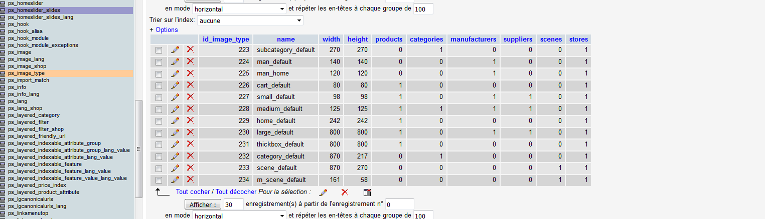

je viens d'être confronté au meme phénomène, il est récurrent dés que tu bricoles des imports csv entre des boutiques ou en transferant des images sur une autre install en copiant les images et les tables de la bdd, enfin bon des trucs un peu bizarres.
Pour ma part c'était la table ps_image_type qui était vidée.
il y a une correspondance à faire entre les format d'images utilisé qui n'apparaissent pas dans ton theme et cette table qui définnit tout les types d'images.
