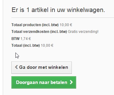

Voor het afronden van onze webshop, lopen wij helaas nog vast op een vervelend stukje waar ik enige weken geleden een oplossing voor had gevonden, echter deze niet meer terug kan vinden.
We maken gebruik van versie 1.6 en lopen vast op de verzendkosten en de vervoerder.

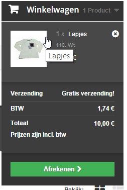

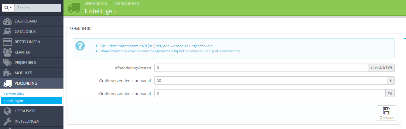

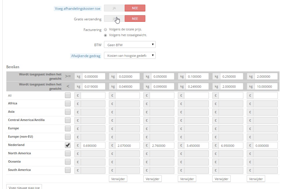

Welke aanpassing we ook doen, de verzendkosten blijven gratis. We hebben een reeks gemaakt voor PostNL voor brievenbuspost tot 2 Kg. Dus aan de hand van de gegevens op PostNL.nl hebben wij aan de hand van hun reeks ook een reeks gemaakt in prestashop voor 1 enkele vervoerder.
Verder hebben wij voor elk artikel het gewicht aangegeven bij de artikelen zelf. Er wordt dus bij Vervoerder gesorteerd op gewicht en niet op prijs. Je zou nu denken Klaar!!! Niet dus, de verzendkosten blijven hoe dan ook gratis.
Ik weet dat ik iets mis maar weet niet meer wat. Ook de zones is alleen toegekend aan Europa en Landen alleen op Nederland.

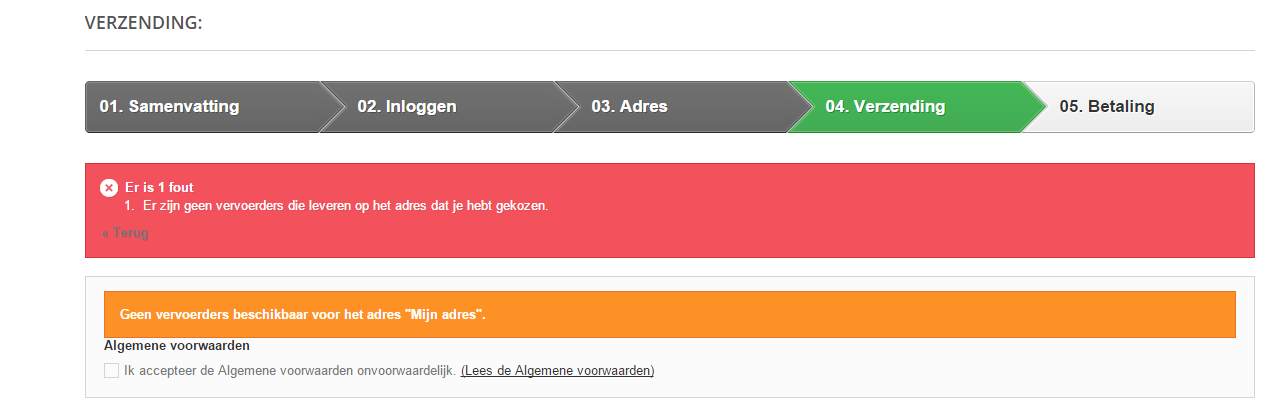

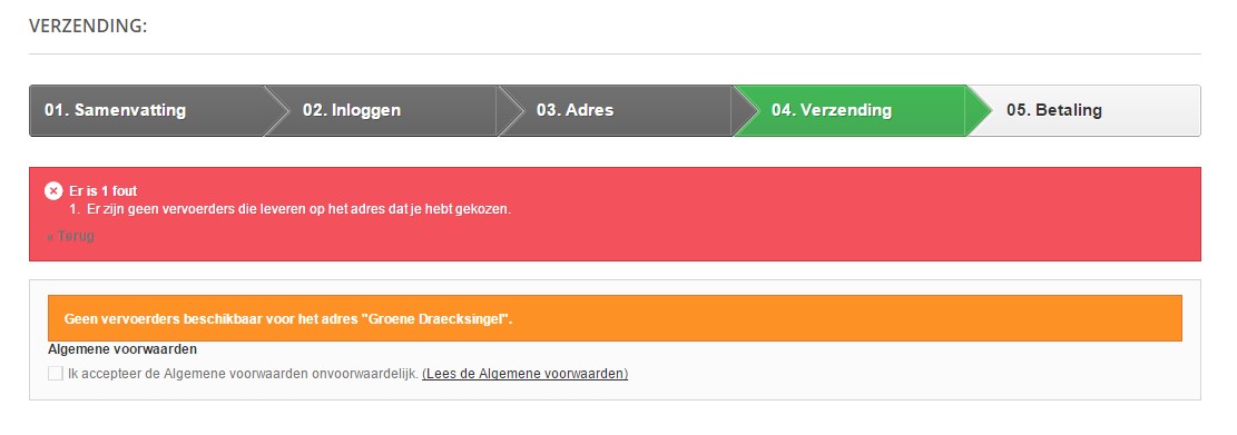

Ook al houdt je de verzendkosten even buiten beschouwing, lopen wij bij het afronden van een bestelling aan het einde bij stap Vervoerders, tegen de lamp omdat we de melding ontvangen, dat er op het gekozen adres geen bijbehorende vervoerder gevonden kan worden en deze niet op het genoemde adres kan leveren.
Wat doen wij hier fout???? Persoonlijk heb ik al meerdere malen op ons adres een bestelling gedaan bij andere webshops en PostNL had toch echt geen probleem met het vinden van mijn adres???? Dus aan het navigatiesysteem van PostNL kan het in ieder geval niet liggen hahaha.

heb je ook de verzendkosten bij betreffende vervoerders ingevuld ?

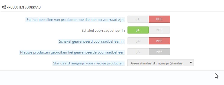

heb je misschien geavanceerde voorraadbeheer ingeschakeld ? er zit een kleine bug in deze helaas,,,

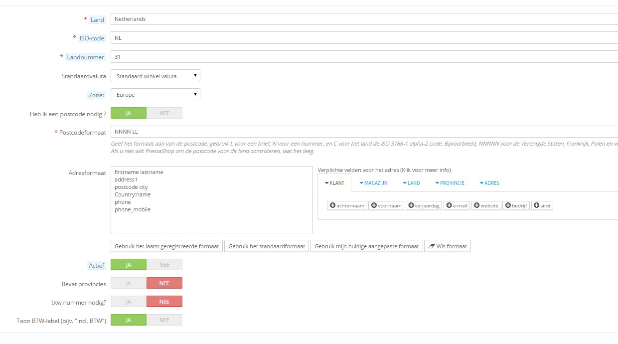

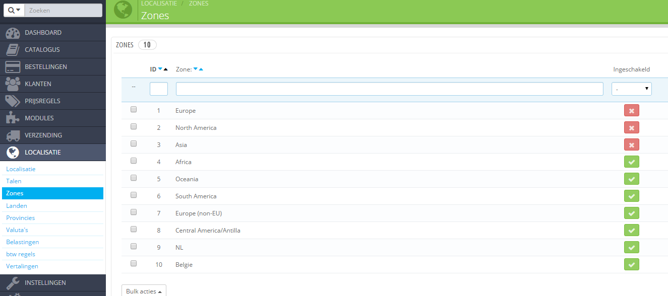

Voor punt 1 heb ik een soort gelijk probleem (zie een iets eerdere post). Voor punt heb ik dit ingesteld (zie bijlage). Wanneer ik NL uit vink dan kan kan ik ook niet naar NL bezorgen. Staan de zones en landen wel goed ingesteld? Dus de landen aan waar je naar ote wilt verzenden?
Hoi oeroek,
Zoals ik kan zien in je bijlage heb je een aparte zone aangemaakt voor NL en Belgie. Ook ik heb voor NL getest met een aparte zone voor NL, alleen maakte dit geen verschil.
Ja ik heb NL (wat dat is het enige land waar wij nu leveren) goed ingesteld. Als land kan je niet veel instellen. Alleen activeren. De zone heb ik aangepast voor zover het kon en nodig was
Tja die kreeg ik dus door de NL zone uit te zetten. Die staat goed bij jou zoals aangeeft. Dit zijn mijn instellingen. Ik heb wel gemerkt dat soms iets aanpassen en weer terug zetten om de e.o.a. reden wel helpt om een wijzing door te voeren. Misschien kan je dit proberen? Anders weet ik het ook niet.

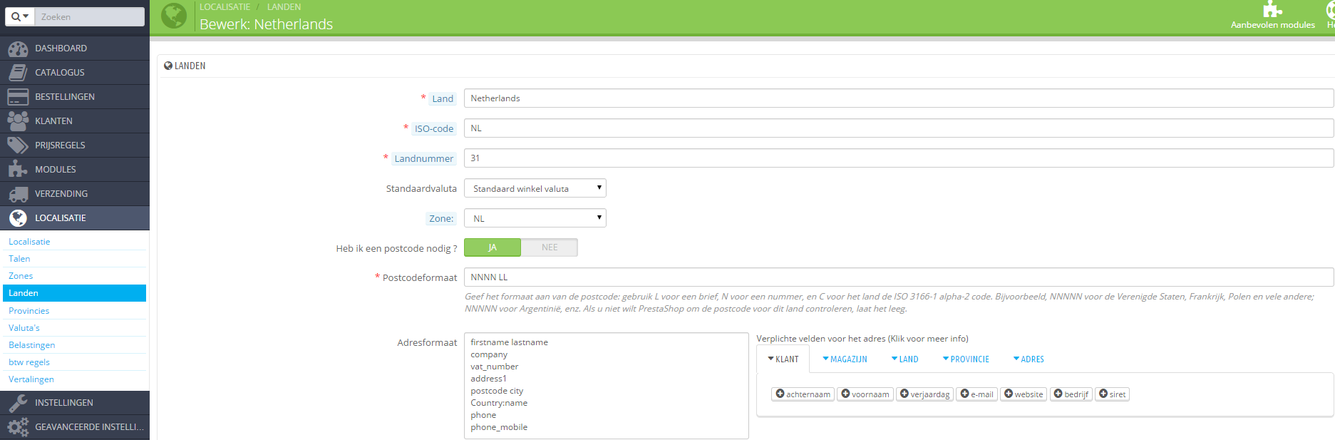

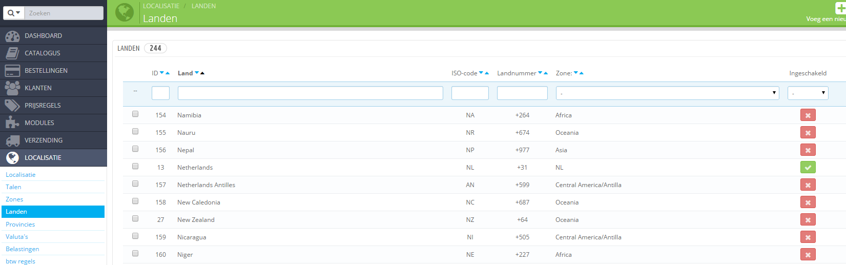

ik denk dat de fout in nederland zit , deze heb je zelf aangemaakt ,,
ga eens naar landen ,, staat daar de netherlands bij ?
indien ja
klik op wijzigen en kijk bij zone staat daar europe bij ?
indien ja zet deze op nederland ,,
denk dat dit de fout was ?
EDIT : ik zie net op een screenshot dat je de vervoerders op the netherlands hebben staan ,,
als het goed is en je vinkt europe aan is het ook al goed

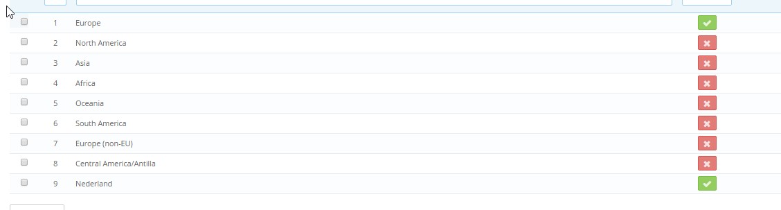

Woohoo, het probleem is opgelost!!!!
Heb opgemerkt, dat de vervoerder alleen actief was voor de zone Nederland die ik apart had aangemaakt tijdens het testen (prutsen misschien hahaha). Eenmaal deze geactiveerd en Europe uitgeschakeld, was het probleem verholpen.

dat was wat ik in # 23 aangaf  ;)
zag nederland en in de vervoerder the netherlands staan
omdat er dus geen vervoerder beschikbaar is ,omdat de instellingen verkeerd stonden
kreeg je deze melding en heb je ook geen verzendkosten en zijn ze gratis
