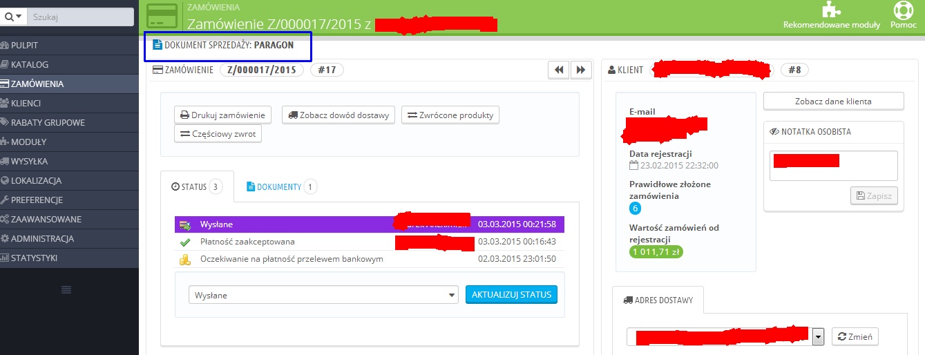

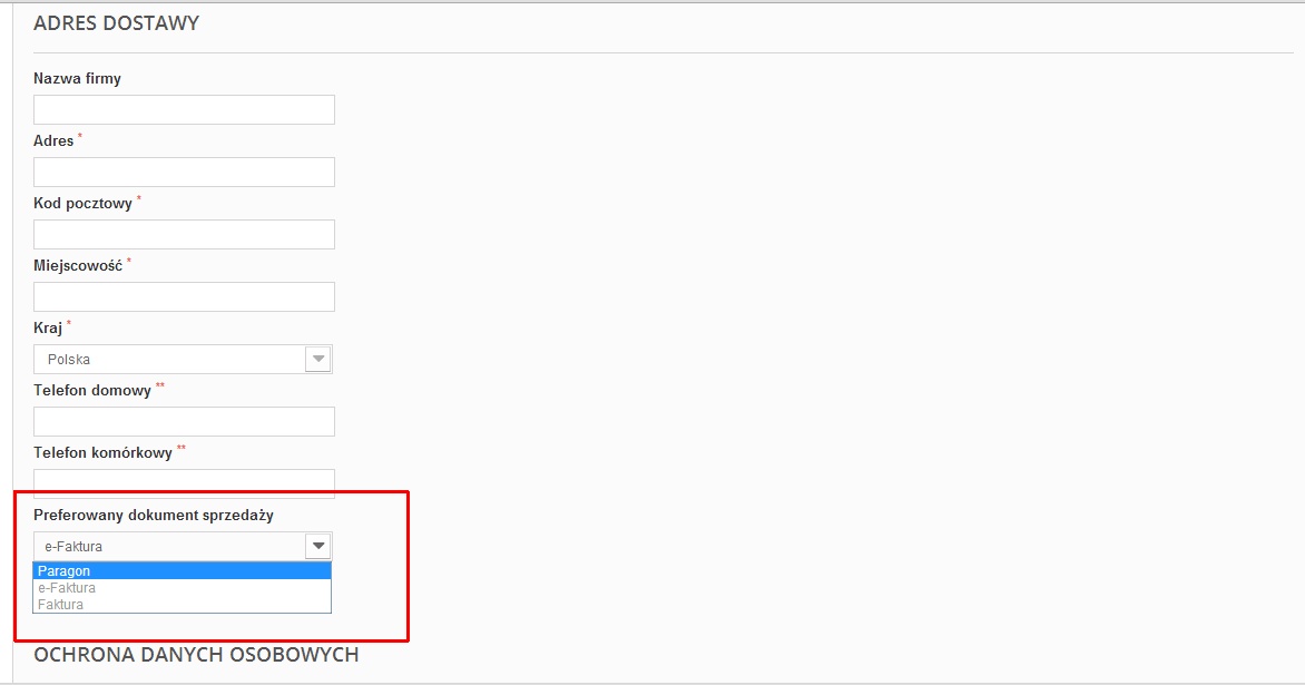

mam haka z opcją faktura/paragon (domyślny paragon)
czy da się usunąć z kroku4 cały box (dane do rozliczenia)
przy defaultowym paragonie ?

Jeżeli używasz darmowego modułu "paragonfaktura" to jest on lekko mówiąc skopany. Jest kilka błędów które wykluczają ten moduł (nie zapisuje się zmiana domyślnego dokumentu w panelu administracyjnym, nie działa ajax (błędne ścieżki do plików) a w związku z tym nie zapisuje wyboru w bazie danych, przy deinstalacji nie usuwa się baza danych itp.). Właśnie ten sam problem miałem w swoim projekcie (wybór paragon faktura, ukrycie pól w rejestracji itd). Więc wziąłem się za robotę (na szczęście piszę w  php i jquery) i napisałem własny moduł pozwalający klientowi wybrać paragon lub fakturę. De facto moduł jest ukończony w 90%, zostało mi klika rzeczy do zrobienia w trybie zakupów OPC (z możliwością składania zamówień przez gości). Niestety z uwagi iż ogólnie rzecz biorąc prowadzę własną firmę i nie jestem hobbystą moduł nie będzie udostępniony bezpłatnie).
Share this post
Link to post
odnosnie pierwszego, to nieprosciej dac dodatkowe pole do danego produktu i przed wrzuceniem do koszyka uzupelniac te dodakowe pola? troche malo intuicyjne, ze najpierw wrzucacm produkt do koszyka a pozniej dopeiro ustalam jakies wytyczne do niego.... dla mnie bez sensu.
co do paragon/fv, odnosnie darmowego, ogolnie biegajacego po sieci, to zgodze sie z przedmowca, ma kupe bledow i niedopracowan. kolega jest w czasie pisania takowego, ja juz mam od dawna taki ukonczony, sprawdzony i w 100% dzialajacy tak z 5 krokow jak i OPC. przyklad wdozenia na jestem-eko.pl/ - ten umieszczony w tym projekcie jest kompatybilny z PS 1.5, ale nie ma problemu przerzucenia go na 1.6 czy inne, starsze wersje. po wiecej szczegolow zapraszam na PW.

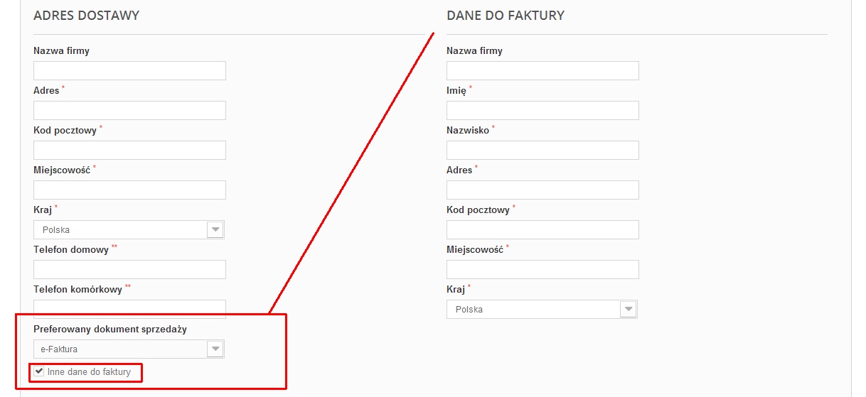

Sprawdziłem Twoją stronę, ja przyjąłem inną koncepcję (zgodną z tym co oczekiwał studiotom - ukrywaniem pól danych do faktury itp.). W moim odczuciu najlepiej dać opcję wyboru paragonu faktury bezpośrednio w kroku 3 (przy włączonych zakupach 5 kroków). Załączam parę zrzutów ekranu - tak to wygląda według mojej koncepcji. Minusem jest jedna rzecz, hook dla modułu trzeba wywołać w pliku tpl ręcznie ( dokładniej w trzech plikach: authentication.tpl, order-opc-new-account.tpl, order-address.tpl), coś w tym stylu {hook h='nazwa_hooka'}. Daje nam to możliwość umieszczenia kodu dokładnie tam gdzie chcemy, a więc osiągnąć efekt dokładnie zaplanowany. W twoim sklepie pole z wyborem paragon faktura wykorzystuje hook "displayShoppingCartFooter". A przy okazji - wszedłem na twoją stronę stronę, wybieram szybkie zakupy, mam domyślnie wybraną fakturę, ale w polach adres widzę tylko dane adresowe - nie widzę danych do faktury, nie rozwija się żadne okno z danymi do faktury. Nie wiem czy ma to tak działać....
Co do mojego modułu - manipulacja polami to prosta sprawa, dodatkowo przy wyborze paragonu zmieniłem widok w szczegółach zamówienia w backoffice. W sekcji moje konto klient również nie widzi faktur. A tak w ogóle to faktury nawet nie są generowane przy wyborze paragonu (musiałem wykonać override dwóch funkcji systemowych odpowiedzialnych za tworzenie i udostępnianie faktur). Dzięki temu faktury są generowane tylko wtedy gdy tego chce klient i taką opcję zaznaczy. Daje nam to teoretyczną możliwość tworzenia prawidłowych faktur sprzedaży (w formie elektronicznej) a nie nic nie dających faktur proforma, dzięki zachowaniu należytej numeracji faktur (w innym wypadku przy wyborze paragonu i tak utworzy się faktura a więc powstaje luka w numeracji). Co do pytania o cenę.... nie wiem, na razie o tym nie myślałem. Jak skończę dam znać co wymyśliłem :)
Share this post
Link to post
co do hook, to pelna dowolnosc. klient chcial w ten sposob i w tym miejscu wyswetlanie wiec jest wedle jego zyczenia. co do funkcjonalnosci, nie ma problemu o jakakolwiek robudowe... kwestia zlozenia zlecenia i jeden dzien na realizacje.
ale odnosnie FV, tutaj byl raczej nie korzystal z tych wbudowanych w presta.... za duza zaleznosc od sklepu. co w momencie jak sprzedam cos poza sklepem, calkiem inny asortyment? co wtedy z numeracja?
Share this post
Link to post
Poniekąd masz rację z tą zależnością od Presty, ale od kliku lat w swojej firmie stosuje rozwiązanie iż zamówienia stacjonarne są fakturowane w oddzielny sposób np.
- faktury do zamówień stacjonarny wyglądają tak przedrostek/numer/rok np. ST/0001/15
- a zamówienia internetowe coś w tym stylu: IN/0001/15
Oczywiście wymaga to odpowiedniego programu fakturująco-magazynowego.
