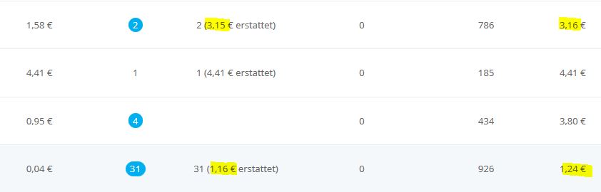

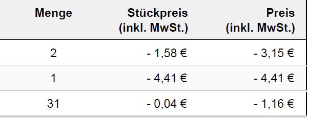

nach der Installation von v1.6.0.13 habe ich festgestellt, dass es Abweichungen gibt bei der Preisberechnung wenn es um Rückvergütungen gibt. Siehe hierfür die Anlagen.
Handelt es sich um ein bug oder habe ich was falsch gemacht?

ich konnte den Fehler auch reproduzieren, scheint also vlt. ein Bug zu sein. Sieht mir nach einem Rundungsproblem aus. Die Rundungsfunktionen in der Datei controllers/admin/AdminOrdersController.php runden auf 2 Stellen hinter dem Komma. Ich habe testweise den Rückerstattungsbetrag mal mit 4 Stellen hinter dem Komma eingegeben, bringt den gleichen Fehler.
In Version 1.6.011 funktioniert es wie es soll. Habe beide AdminOrdersController.php verglichen, die sind identisch. Sorry, bin noch zu neu hier und noch nicht genug im System drin um zu wissen, wo man da ansetzen muss. Aber vlt. hilft dieser Hinweis einem anderen auf den richtigen Weg?  Oder hast du inzwischen die Lösung gefunden?
