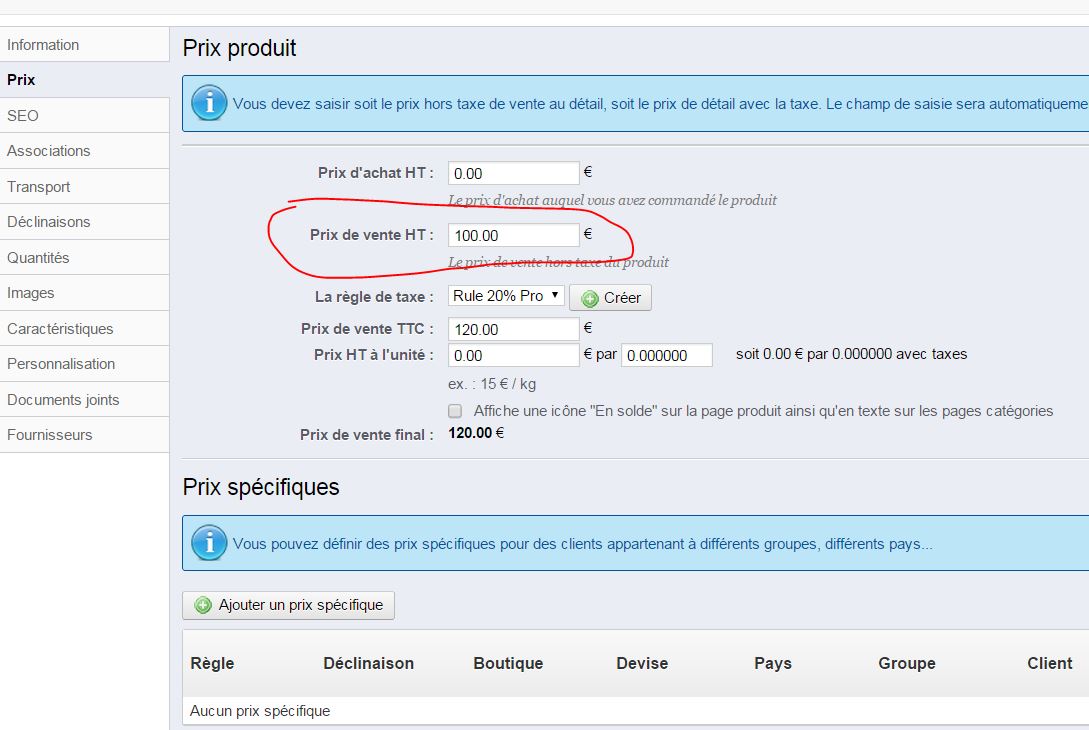

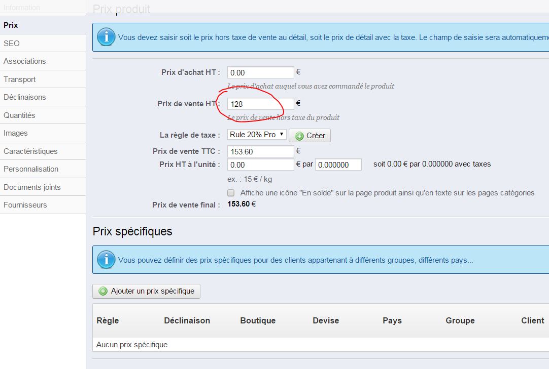

romduf Posted February 24, 2015 Share Posted February 24, 2015 Bonjour à tous, Je suis sous prestashop 1.5.6.0 nous avons deux boutiques en ligne (multiboutique). Je viens de m'apercevoir qu'il est impossible de fixer le prix d'un produit à plus de 100 € !! J'ai fais des recherches sur le forum sans rien trouver... Suis je le seul dans ce cas ? Je vais dans Catalogue -> Produits dans le backoffice, et là je peux mettre n'importe quel prix, mais si je mets 110€ 150€ ou 1200€ il mets automatiquement 100€ à la place quand je sauvegarde. C'est tres genant car j'ai plusieurs produits concernés. Merci de votre aide par avance ! Link to comment Share on other sites More sharing options...

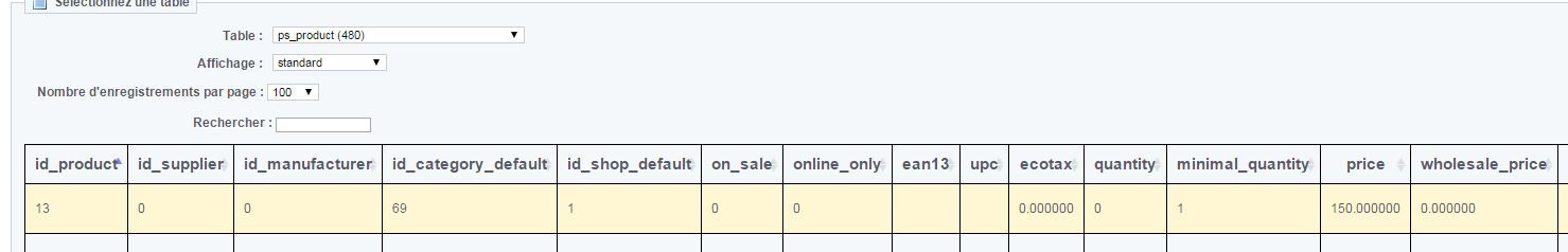

coeos.pro Posted March 2, 2015 Share Posted March 2, 2015 Charge le module Table viewer VERSION 1.2.1 : https://www.prestashop.com/forums/topic/72081-module-gratuit-outils-pour-webmasters/?do=findComment&comment=69310ensuite installe-le, et dans la configuration du module choisi la table "product" (en général c'est ps_product), regarde pour le produit que tu as essayé de changer ce que tu as dans la colonne price (100 ou 128), dit nous ce que tu as.et normalement en bas tu as un tableau ("Informations sur la table ps_product :") tu dois avoir :price decimal(20,6) NO 0.000000 sinon dits nous ce que tu as. Link to comment Share on other sites More sharing options...
romduf Posted March 2, 2015 Author Share Posted March 2, 2015 Génial ! On commence à voir quelque chose... J'ai fait ce que tu m'as dit. Donc pour le produit de la première ligne j'ai mis le prix à 150€. Presta le remets ensuite automatiquement à 100 € MAIS dans la base sur la ligne, effectivement on voit toujours "150" dans la colonne "price" Pour le reste en bas effectivement, dans le tableau j'ai price decimal(20,6) NO 0.000000 Du coup que dois je faire docteur ? Link to comment Share on other sites More sharing options...

romduf Posted March 2, 2015 Author Share Posted March 2, 2015 (edited) Non ! Entre temps le "price" est repassé à 99.99999 Il doit y avoir qq part un crétin (celui qui nous a vendu la boite) qui a mis cette limite à 99.9999 mais ou ??? Le produit en front office est donc à 100 € et non 150 € Edited March 2, 2015 by romduf (see edit history) Link to comment Share on other sites More sharing options...
coeos.pro Posted March 2, 2015 Share Posted March 2, 2015 Entre temps le "price" est repassé à 99.99999 Dans la bdd ? tu n'a plus 150 pour l'id_product 13 : Link to comment Share on other sites More sharing options...
