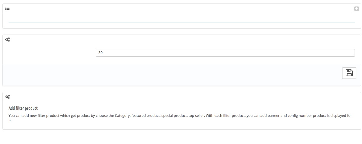

giulialink Posted February 24, 2015 Share Posted February 24, 2015 Buongiorno, io ho un problema con le label. Sulla lista dei moduli non vedo il nome e la descrizione del modulo. Nel momento in cui apro quel modulo non vedo neanche le label. Grazie Link to comment Share on other sites More sharing options...
