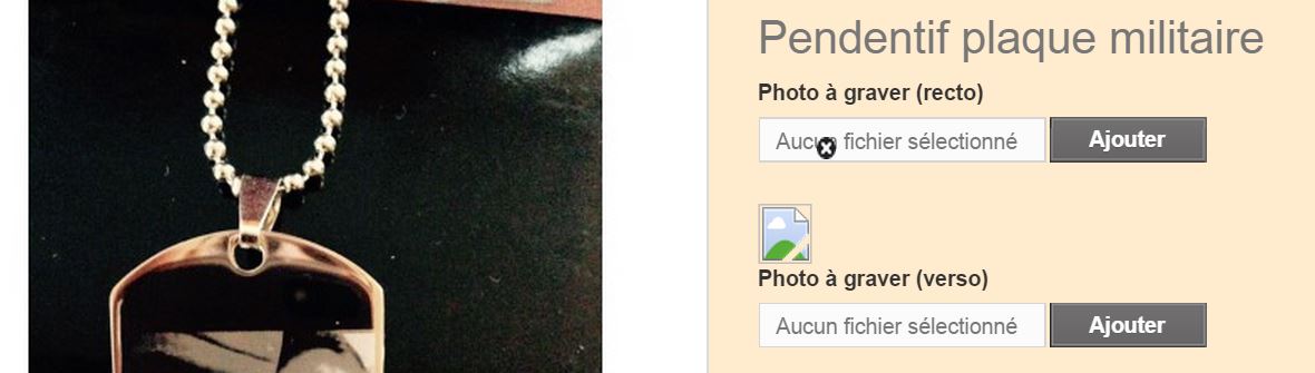

fortunapost Posted February 22, 2015 Share Posted February 22, 2015 Bonjour, Lorsque mes clients essaient d'uploader une image pour la personnalisation du produit ils se retrouvent avec une miniature de fichier corrompue (voir image attachée) Cela est peut être dû à un problème de droits Savez vous où dois je faire la modification pour résoudre ce problème ? Merci Link to comment Share on other sites More sharing options...
fortunapost Posted February 24, 2015 Author Share Posted February 24, 2015 Bonjour Personne n'a rencontré ce problème ? Link to comment Share on other sites More sharing options...
fortunapost Posted February 24, 2015 Author Share Posted February 24, 2015 J'ai trouvé la réponse sur le forum anglais il faut modifier le htaccess du dossier upload , retirer ce qu'il y a dedans et mettre à la place : <IfModule mod_php5.c># Turn the PHP engine offphp_flag engine off </IfModule> Link to comment Share on other sites More sharing options...
