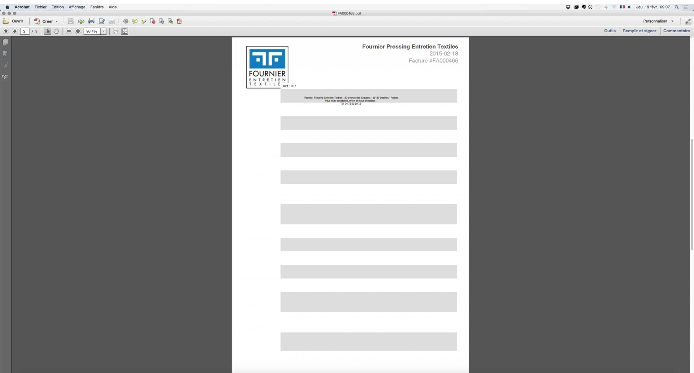

justineb11 Posted February 19, 2015 Share Posted February 19, 2015 Bonjour je suis sous prestashop 1.5.6.2 et quand je génère ma facture sur une commande qui contient beaucoup d'articles (plus de trois pages en pdf) la page du milieu est vide (juste l'en tête avec logo et les lignes alternées (gris blanc) sont présentes mais pas les articles. Comment cela est possible ? Comment régler ce bug génant pour mon entreprise ? Quand j'ai que deux pages, cela fonctionne parfaitement. je vous remercie pour votre aide et vous dit à très vite ! Justine ci joint l'imprime ecran du pdf (on voit juste un petit bout de référence d'un produit) , oui j'avais bidouiller mon invoice.tpl pour faire apparaitre les references dans les factures). Link to comment Share on other sites More sharing options...

AICG Posted February 26, 2015 Share Posted February 26, 2015 Bonjour, J'ai un problème identique. Il semble que le footer de la première page se décale sur la seconde "masquant" les produit de la seconde page lorsque l'on ouvre la facture avec un programme tel qu'Adobe Reader. Lorsque la facture st ouverte dans le navigateur (Chrome); les produits apparaissent mais le footer également. J'imagine que diminuer le nombre d'article présents par page de facture réglerait le problème.Une solution serait la bienvenue... Merci d'avance. Link to comment Share on other sites More sharing options...
justineb11 Posted February 26, 2015 Author Share Posted February 26, 2015 Oui c'est une hypothèse je m'arrache les cheveux je ne trouve aucune solutions .... help me ! Link to comment Share on other sites More sharing options...
