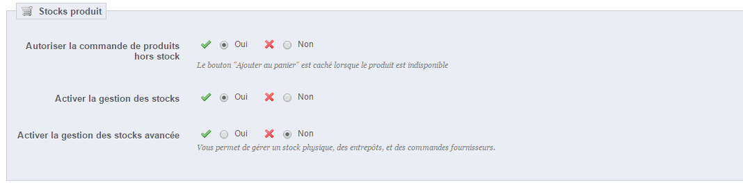

Zulgrib Posted February 17, 2015 Share Posted February 17, 2015 (edited) Bonjour, sur une boutique (en mode multi boutique, avec 1 groupe et 2 boutiques qui partagent les mêmes produits) il m'est impossible d'utiliser la fonction "Autoriser la commande de produit hors stock", l'option étant cochée en "oui", dès que la gestion des stocks est active, le bouton "ajouter au panier" est grisé. J'utilise Prestashop 1.5.6.1, par où devrais-je commencer la recherche pour trouver la source du problème ? L'option est bien active pour les 2 boutiques du groupe. Merci Edited February 17, 2015 by Zulgrib (see edit history) Link to comment Share on other sites More sharing options...
thomasharko Posted February 17, 2015 Share Posted February 17, 2015 Bonsoir, 2 pistes, Sur chaque produit dans l'onglet stock, cette option est egalement presente, il faudrait verifier a cet endroit la config L'option est elle active au niveau du groupe de boutique, pas sur que cela change qqch, a tester. Bonne soiree Link to comment Share on other sites More sharing options...
Zulgrib Posted February 17, 2015 Author Share Posted February 17, 2015 Bonne idée thomassharko, le problème semble venir de là, tous les produits sont en "Refusé" au lieu de "Par défaut" ! Merci Link to comment Share on other sites More sharing options...
