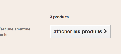

MarionGeorges Posted February 9, 2015 Share Posted February 9, 2015 Bonjour à tous, J'ai un petit soucis, J'aimerais afficher dans mon manufacturer.tpl le nombre de produit tel qu'il l'est déjà affiché dans le manifacturer-list.tpl. Jusque là je me suis inspirée de ce qu'il y a dans le manufacturer-list, le problème étant que, quel que soit le nombre de produits que le fabricant a, {$manufacturer->nb_products} semble rester égal à 0. Donc, ma variable ne passe jamais dans le >0 bien qu'il y ait plusieurs produits {if $manufacturer->nb_products > 0} {l s='%d livres écrit' sprintf=$manufacturer->nb_products|intval} {else} {l s='Aucun livre écrit' sprintf=$manufacturer->nb_products|intval} {/if} Merci d'avance ! Link to comment Share on other sites More sharing options...
